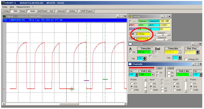

Gepostet: 19.01.2011 - 16:55 Uhr  ·  #15
weil mir das Thema wichtig ist, habe ich jetzt ein Minimal-Programm geschrieben, das nur I2C Zugriffe auf einen Baustein macht, kein gesonderter Interrupt, kein Multitasking. Anbei der Screen-Shot mit der Messung des SCL-Signals - immer noch ~ 320 kBit/ sec, also weit von 400 weg. Also ist doch der Treiber nicht in Ordnung. Wollen Sie das Thema angehen oder müssen wir uns damit abfinden? (Bei 8 MHz CPU Frequenz schafft man nur noch 172 kBit/sec...)
Michael

Re: I2CPort / I2CClk Frequenz Problem?
Gepostet: 22.01.2011 - 20:16 Uhr  ·  #16
Hallo Michael,
ich sehe das Problem natürlich. Auch ich habe bei 16MHz mit I2Cdelay = 0 (2 Nops) "nur" 372kBit/sec erreicht. Ich kann allerdings nichts finden was den Speed erhöhen könnte. Auch konnte ich keine Differenzen zu früheren Soft-I2C Treiber Versionen finden. Tut mir leid, ich kann da nicht weiterhelfen.
