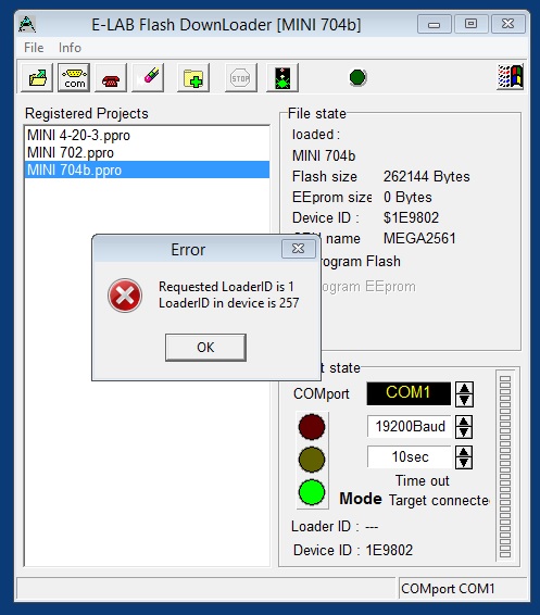

anscheinend haben wir unterschiedliche Programme. Bei mir sieht es auch so aus, aber nach der Bestätigung endet das Programm und startet dann die CPU neu. Meine Oberfläche sieht anders aus in einigen Bereichen. So kann ich ein Delay einstellen ??

Hallo WOM,
welche LoaderID hast Du denn in Deiner Applikation gesetzt, bzw. welche bekommst Du wenn Du sie mit einem Terminal ausliest?
Der Flashloader erwartet laut Screenshot ja LoaderID = 0.
Gruß Mario

Zitat geschrieben von Mario
Hallo WOM,
Gruß Mario
Wom sein Mainprog hat die LoaderID 1 und sein BootLoader sendet 257(!).

und mit dem Terminal Programm empfängt er auf den Befehl "i" $0001 ? Die Loader ID ist ja eine word Variable und wenn dann der Wert 257 anstatt 01 kommt sie das schwer danach aus als würde zweimal 01 gesendet.
