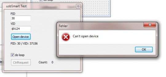

1. Dein XMEGA Programm übersetzt und eingespielt.

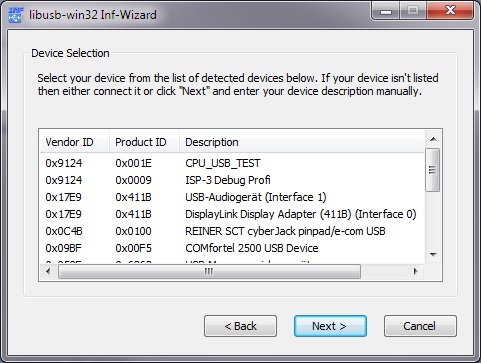

2. INF Datei/Treiber mit AVRCO erzeugt und installiert
3. Programm gestartet....

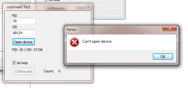

Hier kommt immer Can't open Device..
Ich schaue mal in den nächsten Abenden etwas genauer in Deinen Code, vielleicht muss ich noch was für mich anpassen.
Aber auf dem ersten Blick sehen Deine Anpassungen SEHR GUT aus :3some:

da sind doch zwei Edit's , wo du nur Deine VID/PID hättest eintragen müssen, statt ein neues inf zu generieren und installieren.
Ich installiere nie immer einen neuen Treiber, ist auch unnütz.
Zum testen haben die immer die gleiche VID/PID.
Hatte ich probiert, da es nicht geklappt hat, habe ich mal das XMEGA Projekt von Dir genommen einschließlich der PID/VID, wollte es halt mal mit Deinen Einstellungen testen.
Mit Deiner Exe, meinem XMEGA-Programm und mit Deinen angegebenen PID/VID läuft es.

Hallo pvs,
das "can't open device" war ein Fehler von mir, da d noch Char in der libusb rum lümmelten, so das es im Unicode Compiler nicht lief.
Habe es aber jetzt unter XE getestet und läuft einwandfrei.
