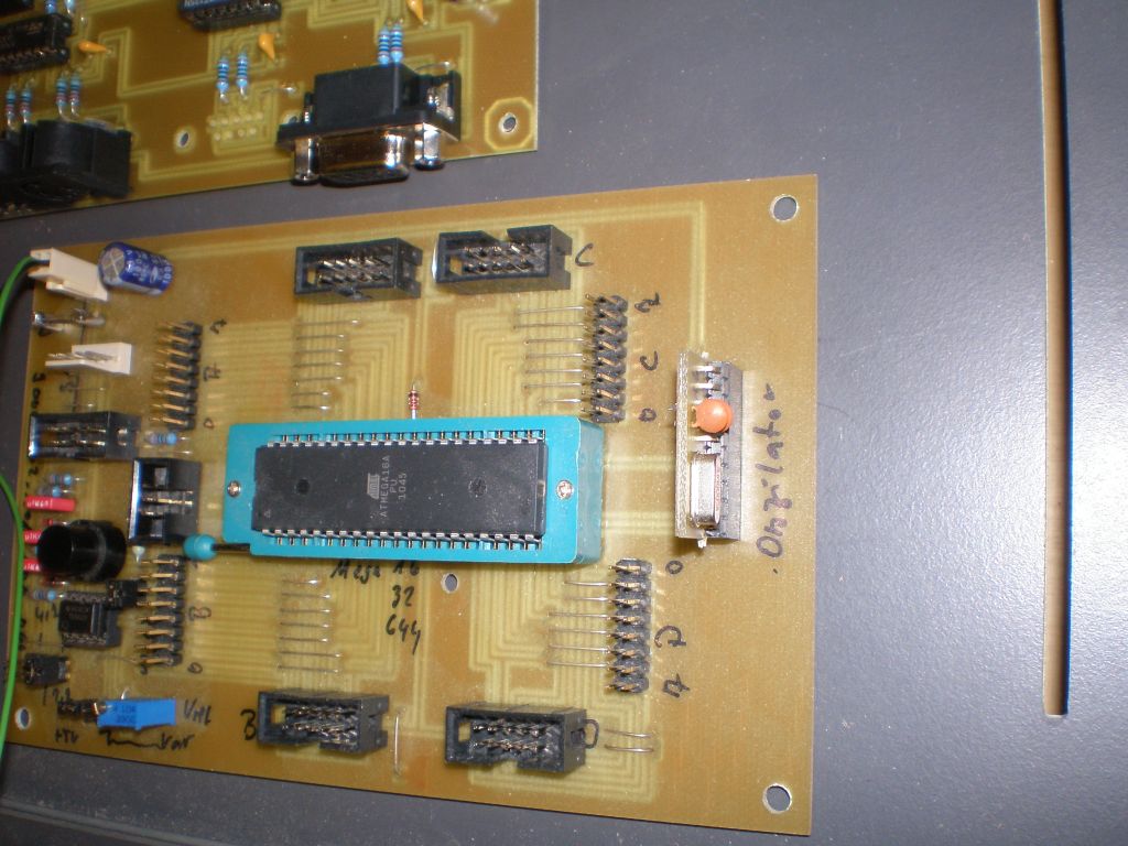

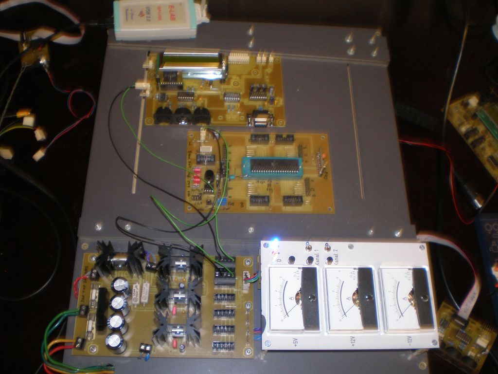

Danke für den Tip - aber da behelfe ich mir anders. Ich habe mir schon vor längerer Zeit ein kleines Versuchsfeld gebaut wo ich µC-Entwicklungen betreibe (meist habe ich doch mit analogen Signalen zu tun ;) ) Ein Bild davon zeigt Anhang 1
Im Hintergrund ist die Zielschaltung zu sehen, im Vordergrund eine kleine Universal-Entwicklungsplatine für die Prozessoren ATmega 16 bis 64 sowie 164 bis 644. Rechts auf dieser Platine ist der Oszilatorsteckplatz der es ermöglicht, diverve Taktfrequenzen und -arten ohne neue Platinen zu realisieren. Besser im Detail zu sehen ist das im Anhang 2
Da brauch ich also nur ein kleines Platinchen extra bauen (hatte mir bislang keine für Oszilatoren gemacht...) ;)
