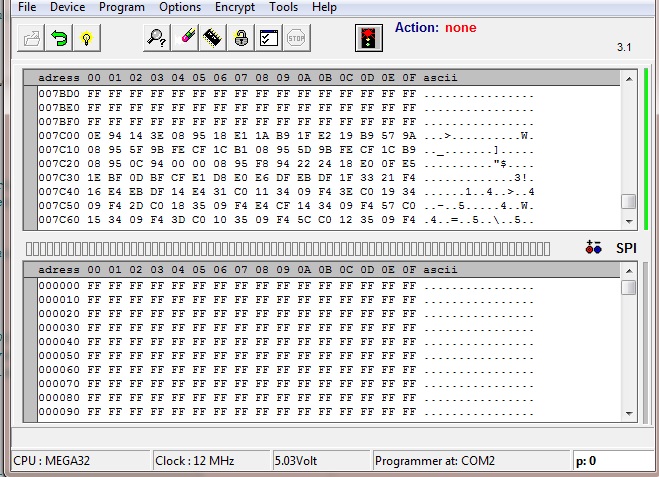

Da ich gerade am schreiben bin, noma ne Frage, im AVRco Programmer sehe ich meinen kleinen
Bootloader ab $7000 bis $72B0
Im Programm steht oben $BOOTRST $03800 {Reset Jump to $03800}
Device = mega32, VCC=5;
2 mal $3800 = $7000 ???
Kann ich den Bootloader auch weiter nach unten legen ?

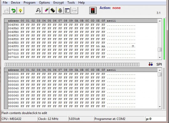

Rolf ich habe jetzt meinen Bootloader von $7000 nach $7C00 gelegt.
{$PHASE BootBlock $03E00} //alter wert $03800

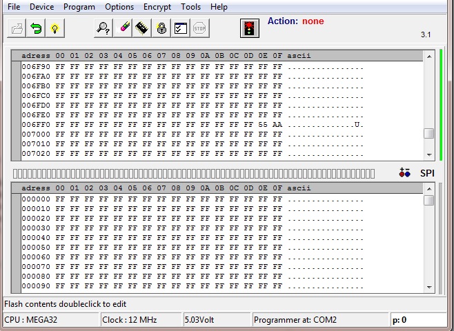

Das sehe ich an der hex file, nur was ist bei Adresse $6FFE da stehen 2 Byte
55 AA drin. Weil ich wollte schon den größt möglichen bereich für mein Programm Code haben.

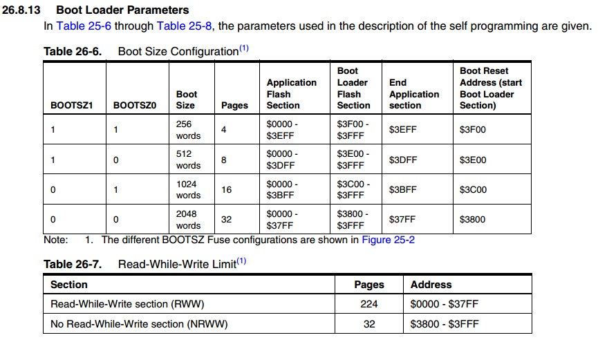

Oder sehe ich das richtig, wenn ich einen Bootloader installiere das der Bereich ab $3800 ($7000)
gesperrt wird ? Im Bild 3 steht unten
No Read-While-Write section (NRWW) $3800 ($7000)

1. wenn mit der BootApp gearbeitet wird, dann gibt kein $PHASE !!
2. Read-Write: nur aus dem Bootblock heraus kann ins Flash geschrieben werden.
3. Aus dem Boot heraus kann niemals ins Boot selbst geschrieben werden
4. diese $AA55 stehen in Deiner App drin! Das ist das _BOOTCHECKF
Ich empfehle ganz dringend das BootApp zu benutzen !!!!
