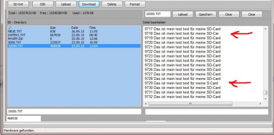

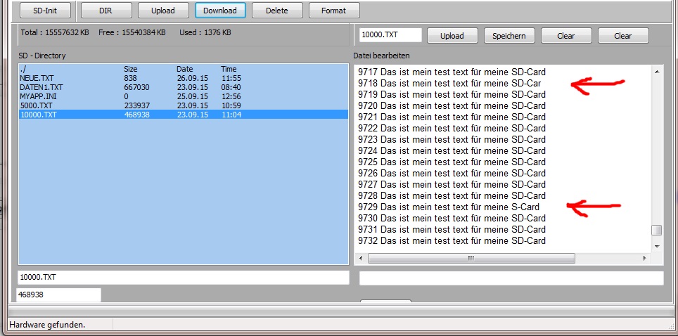

Ich poste das mal, weil ich denke das der eine oder andere das mal sehen möchte.
miparo und Rolf haben es ja schon gesagt das man bei USB die Widerstände raus läßt.
Ich kann mir nicht vorstellen das die Aussetzer im TextString Programm fehler sind.

Gepostet: 26.09.2015 - 15:14 Uhr  ·  #12
wenn ich das richtig überblicke wiederholt sich das alle 512 bytes und da liegt es nahe, das du dort ein Programmierfehler hast.

Meinst ? na ja ich habe die beiden Widerstände raus genommen.
Werde eh mit dem USB schluss machen, lieber wieder auf die gute alte Serielle
oder vllt CDC.
Bekomme nur noch Error ... :angry4:
Hier mal meinen Test Code...
