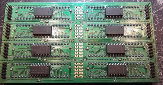

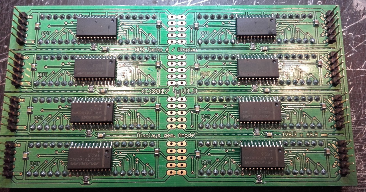

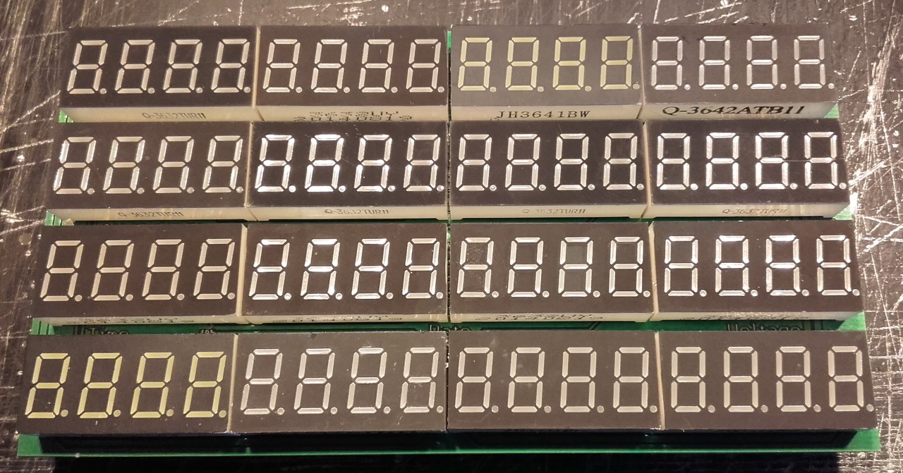

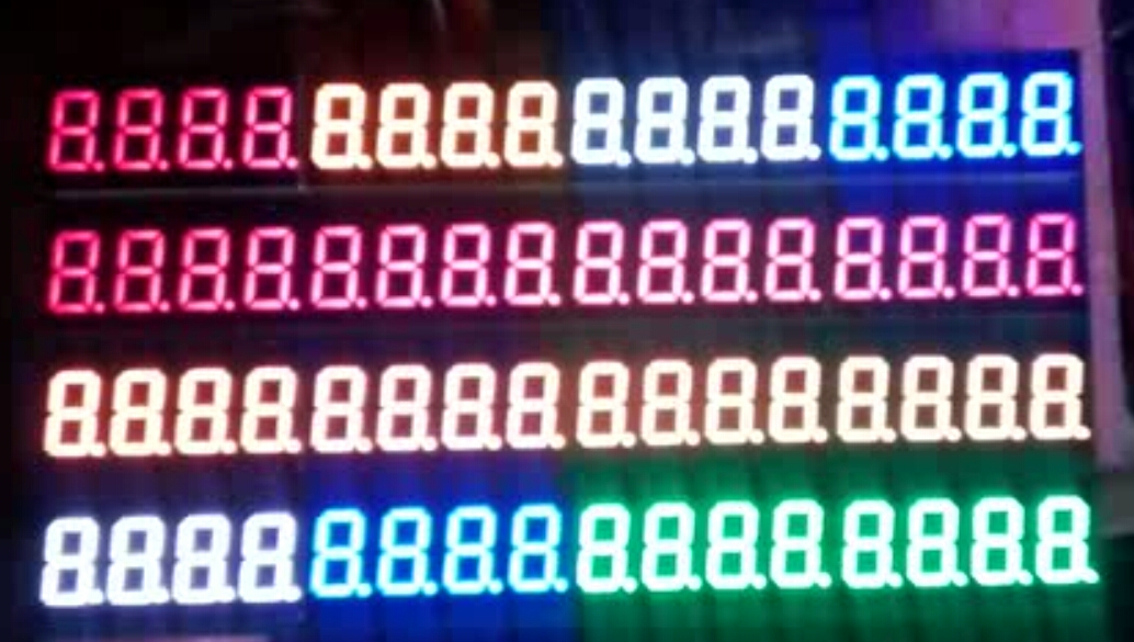

Falls noch jemand interessiert, was das wird ...... bitte sehr :)
PS.: Nachdem Rolf den Grafiktreiber so geändert hat, daß jetzt ab 16x16 Pixel möglich ist, hab ich es doch so gemacht. Danke Rolf :)
...... die MAX7219 sind alle kaskadiert: ein 128 Byte Schieberegister :D (je Stelle 2 Byte). Die Platine ist jedoch so layoutet, daß man jede Zeile absägen oder auch jede Zeile separat ansprechen (mit eigenem /CS) könnte.
