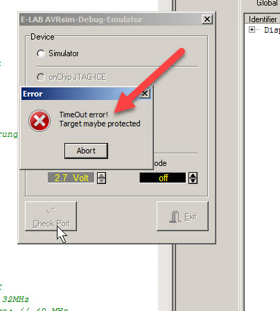

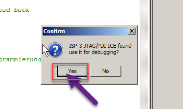

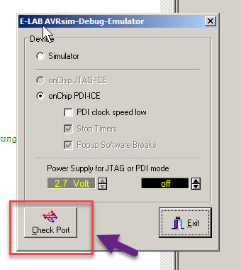

Ich habe beim Fehlersuchen im Bootbereich 2 - 3 Probleme:
1. PDI-ICE klappt nicht im Bootloader, im Hauptprogramm funktioniert es? Gibt es da einen Grund?

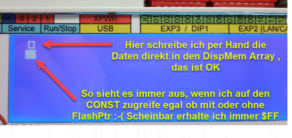

Ich möchte Die Daten im DispMem vorbereiten und mit einen Refresh das ganze zum Display senden. Im Simulator (im ICE kann ich es nicht prüfen siehe Punkt 1) Sieht der gLoadChars Array richtig und komplett aus. Aber sobald ich dann einen Buchstaben in den DispMem-Speicher kopieren möchte, funktioniert es leider nicht :-( Geht das im Bootloadbereich nicht?
Wenn ich nicht aus dem geladenen Zeichensatz kopiere geht es...

Sobald ich aus dem Zeichensatz kopiere erhalte ich nur Schrott...
// Per Hand zum Test
// Aus dem geladenen Zeichensatz,
// sollte "1" sein, das geht nicht
 DispMem[xiDispFor] :=gLoadChars[9];

Gibt es da Begrenzungen im Bootloader?

Warum geht der PDI-ICE im BOOT nicht?

nach sicher funzt das ICE im Boot

nach sicher funzt das ICE im Boot ...
Dann mache ich was falsch, Hardware defekt oder Designfehler schließe ich mal aus, da das ICE in der Hauptapplikation funktioniert. Siehe Bilder, so geht es bei 2 verschiedenen Rechnern, verschiedenen ISP3-USB und xISB3-USB. Bei beiden im BOOT das selbe Problem.

Hmm, habe ich schon alles probiert (siehe Bild mit Display, scheinbar erhalte ich immer $FF.
Letzter Versuch war nun so:

Also ich bin jetzt langsam am Ende mit meinen Ideen, warum kann ich im BOOT nicht auf dem
// gCHARS
  tLoadChars        = array[129] of byte;  // eigentlicher Zeichensatz
Zugreifen? Scheinbar erhalte ich immer $FF zurück.
Habt ihr noch eine Idee? Ich wollte schon den einfachen Weg gehen einfach die Texte-Als Grafik Const in das System laden.

Nur habe ich da ja genau das gleiche Problem mit dem Zugriff auf die CONSTs
