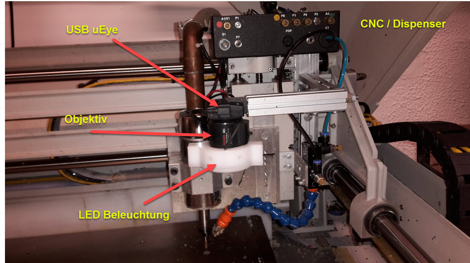

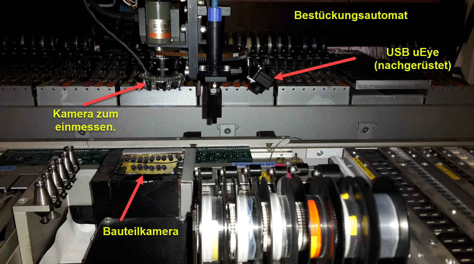

Es gibt von IDS verschiedene, diese Kleine Kamera habe ich zusätzlich an dem Kopf von einer meiner Bestückungsmaschinen montiert. Um das Aufnehmen und Ablegen der Bauteile etwas besser zu beobachten. Meine Maschine hat nur eine Kamera für das Vermessen und Ausrichten der Bauteile und eine zum einmessen der Leiterplatte. Aber die Bestückung kann man normalerweise nicht über die Kameras beobachten. Deswegen habe ich hier eine nachgerüstet und an dem PC einfach einen 2. Monitor angebracht.
An meiner CNC / Dispenser-Maschine habe ich auch eine uEye eingebaut, mit Objektiv und LED-Beleuchtung. Diese nutze ich nur zum einmessen der Bauteile und Leiterplatten.
IDS sind halt gute Industriekameras und man bekommt auch die Treiber für Linux ;-) Treiber Linux uEye, es muß ja nicht diese Kamera sein. Aber ich kann diese nur sehr empfehlen. Die Treiber, Software und auch die API sind genial!
