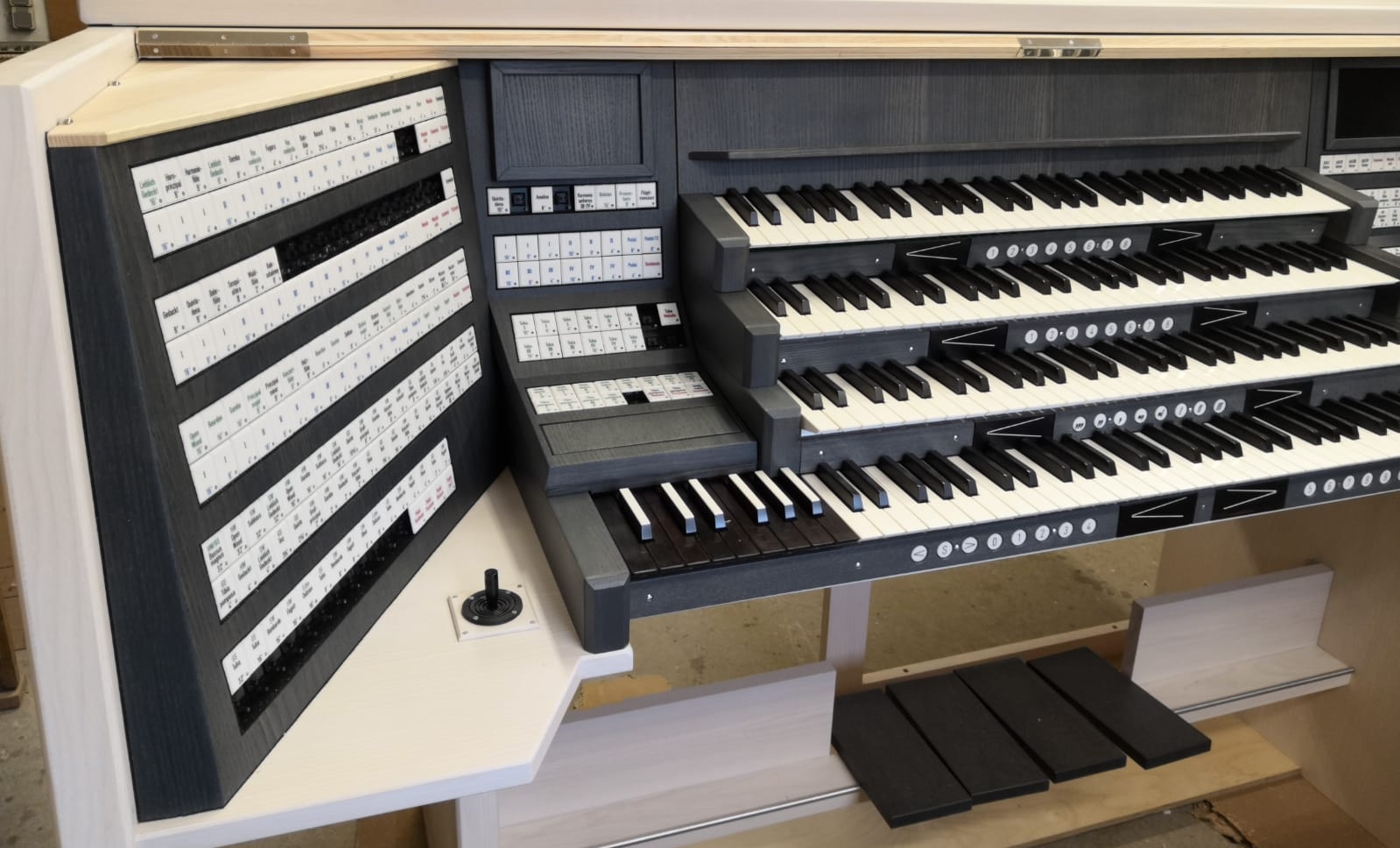

danke für deine Ideen.
Das Ausgeben der 1024 LEDs (16 Schieber mit je 8 Ein/Ausgänge hintereinander,
das ganze 8 bit breit) und Einlesen der Taster sind nicht das Problem.
Das Problem ist, dass ich namentliche Adressierung.
Die allermeisten Taster und parallel dazu die LED haben nur Ein/Ausschaltfunktionen.
Daneben gibt es aber auch Tasten mit sehr mächtigen Funktionen.
Die auch an vielen Stellen im Programm gehandelt werden.
Diese Tasten liegen bei jedem Projekt an anderer Stelle sollen aber immer das gleiche bewirken.
Also wird ein Alias benötigt oder die Benennung eine bit-Variable.
