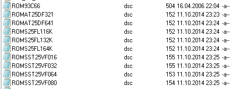

@all,
schaut mal nach ob in eurer Installation das zu finden ist:
Re: Wie programmiert man ein AT25DFXX-Flash mit dem ISP-3?
Gepostet: 19.05.2019 - 18:43 Uhr  ·  #16
bei mir nix mit ROM...
