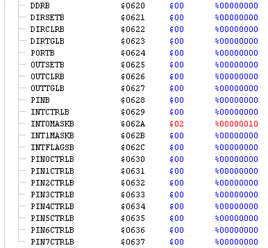

Und im SIM sieht es dann so aus:
Re: INCL und EXCL gehen nicht bei Register?
Gepostet: 06.07.2019 - 11:17 Uhr  ·  #14
@LSchreyer
You could try
  RAMPZ := 0;
  INCL (INT0MASKB, 1);
I am not saying it will work, but if it does it will prove what the issue is.
