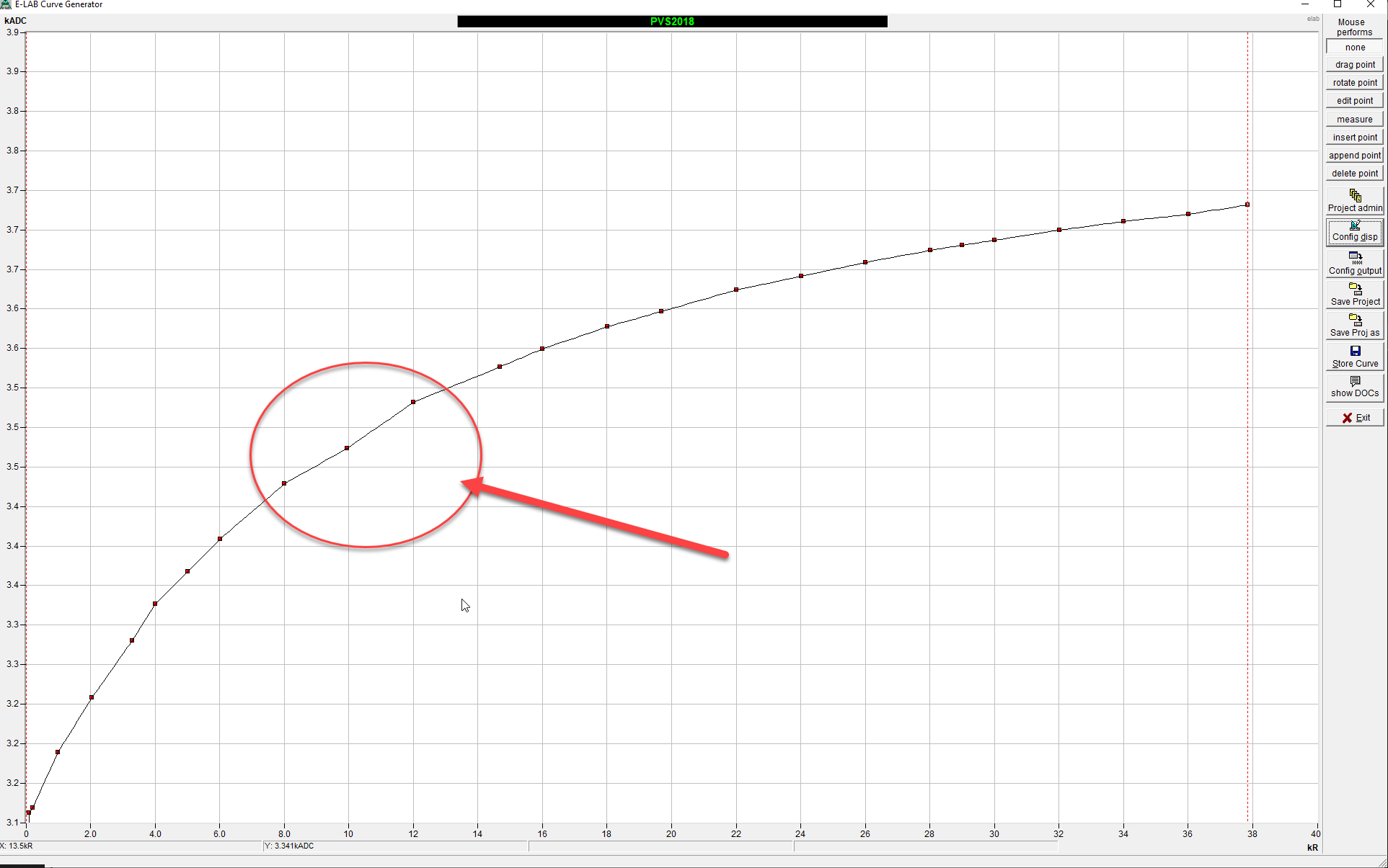

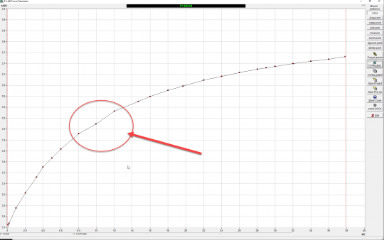

Ich habe ein recht kleines Messfenster ADC 3100 bis ca. 3700 bei meiner Schaltung, dementsprechend habe ich schon bei geringen Abweichungen deutliche Messfehler. Deswegen benötige ich die ADCACAL0/1 Werte.
