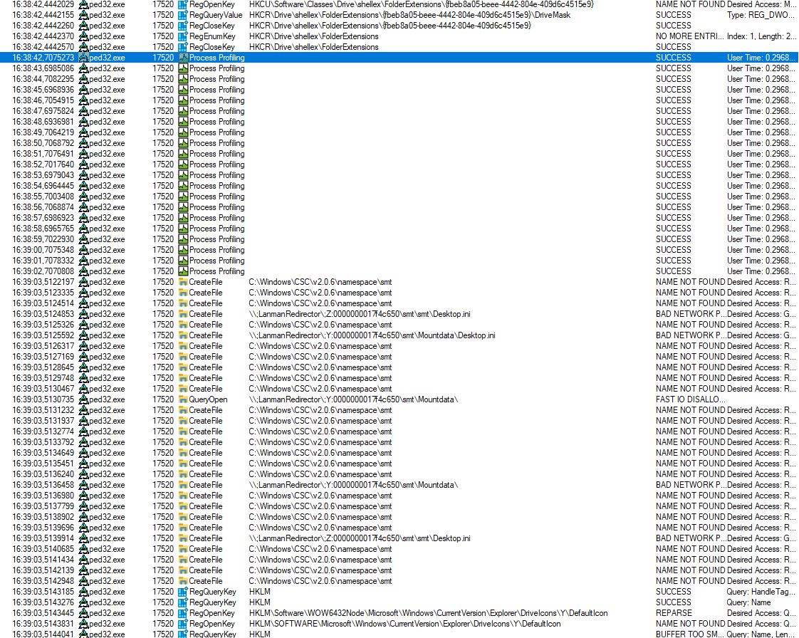

Also es liegt weder an den Updates noch am Kompatibiltätsmodus.
Der Process Monitor zeigt dass der PED auf etwas wartet, und zwar auf 2 inaktive Freigaben die ich als Laufwerk eingebunden habe. Der entfernte Rechner ist gerade nicht an, daher sind sie nicht aktiv.
Der PED scheint das aber zu erwarten.
Es kommt eine Weile lang "Process Profiling" gefolgt von einigen Zugriffsversuchen auf die Freigaben. Dann startet es irgendwann.
Jemand eine Idee wie man den PED davon abbringt die Freigaben zu pollen?
