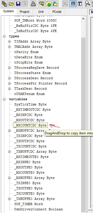

@Gunter könnte es diese sein ?
LDS       _ACCA, _RXCOUNTCDC

Dazu schau ich im Projekt im PED in dem linken Block auf den internen Variablen nach und such mir eine, die passen könnte. Bisschen probieren ist dabei angesagt, aber man findet sowas recht schnell.
@Frank: Variable auf einem Display ausgeben, ein paar Daten empfangen, ein paar aus dem Puffer holen. So findest du das schnell raus.
Hier (siehe Bild) unter System sieht man die internen Variablen und kann so z.B heraus finden, daß der Grafikspeicher GraphColArr heißt ;).

Hallo Harry, Danke für den Tipp, ich habe gerade mal nachgeschaut,
aber so richtig etwas gefunden habe ich nicht.
Das müsste ja min ein var als Word sein und nicht als Byte.
_RXCOUNTCDC : Byte; // fällt mir gerade auf, aberr auch nur als Byte.
wäre schon schön wenn man das so machen könnte
var count : word;
count:= SerInpBlockP_TO(UsartCDC, @RxBuff_cdc, 254, 5);
