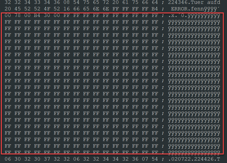

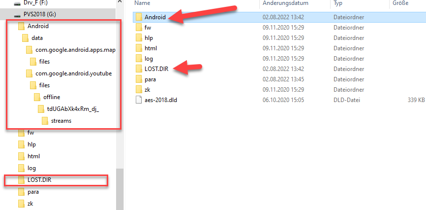

ich habe Heute eine der Problemsteuerungen von meinen Kunden erhalten. So wie es aussieht hängt sich die Steuerung beim schreiben der Logdatei auf.
Als erstes ist mir aufgefallen, das hier verschiedene Einträge auf der SD-Card erstellt wurden (Bild 1), diese Speicherkarte wurde wohl in einem Windows PC eingesteckt "LOST.DIR" und in einem Androidgerät eingesteckt "Android" Ordner.
Kann es sein, das hier mit diesen langen Dateinamen ein Problem mit dem F16 Funktionen gibt?
Die Logbuchdatei auf der Steuerung hat verschiedene Fehlerhafte Einträge (Bild 2).
Aber wenn ich diese Datei einfach auf eine neue SD-Karte kopiere (ohne die Android und LOST.DIR Ordner) schreibt meine Steuerung einfach an der Datei weiter.

I received one of the problem controllers from my customers today. It looks like the controller hangs when writing the log file.
The first thing I noticed is that here are different entries on the SD card were created (Figure 1), this memory card was probably inserted in a Windows PC "LOST.DIR" and inserted in an Android device "Android" folder.
Is it possible that there is a problem with the F16 functions with these long file names?
The logbook file on the controller has several erroneous entries (picture 2).
But if I simply copy this file to a new SD card (without the Android and LOST.DIR folders) my controller just keeps writing to the file.
