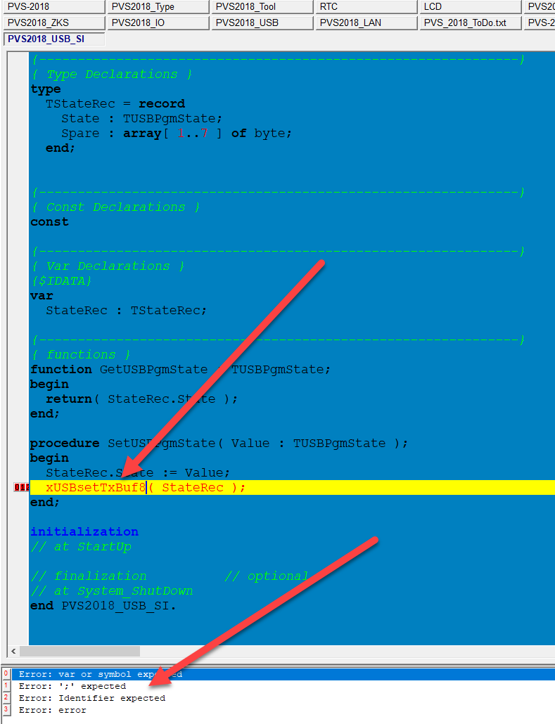

ich habe gerade ein merkwürdiges Problem beim übersetzen von meinem Projekt bekommen.
Ich habe das Prjekt Heute bestimmt schon 50x übersetzt ohne Fehler.
Auf einmal kann er die Funktion "xUSBsetTxBuf8()" in der Unit USB_SI.pas nicht mehr finden.
In welcher Unit ist diese Funktion normalerweise zu finden?

hat sich erledigt. Wir nutzen diese Unit eigentlich gar nicht, wir haben nur den Type:
  TUSBState = (usbNotInitialised, usbInitialised, usbAttached );
Im Einsatz keine Ahnung warum das auf einmal augetreten ist, ich hatte mit GIT alle meine Schritte zurück genommen und trotzdem war der Fehler weiterhin vorhanden. Merlin hatte sich den ASM Code angesehen und meinte das diese Funktion überhaupt nicht verwendet wird. Also habe ich den Type gerade in eine genutzte Unit kopiert und diese Unit "USB_SI.pas" komplett aus dem Projekt entfernt.
