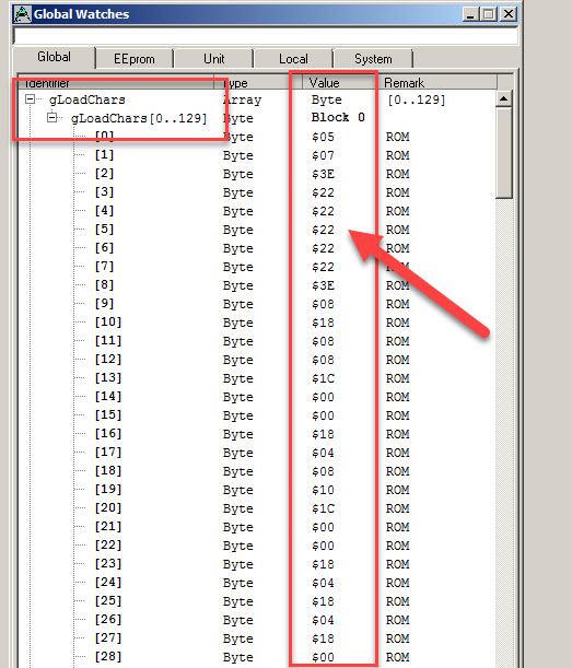

ok, das heisst beim boot protect kann ich auch kein Debugger laufen lassen.
Dann war das mein Fehler, ich dachte hier gehts nur um das löschen und auslesen des Programms.

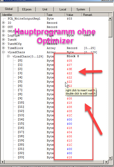

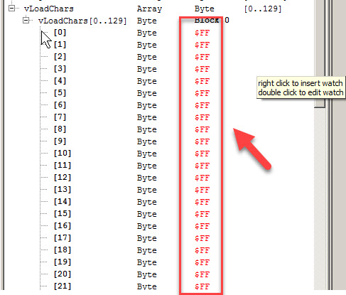

Jetzt wo der Debugger im Boot läuft (siehe Bilder), ich erhalte immer $FF beim auslesen.
Zum Test habe ich mal den ganzen Zeichensatz in den Ram kopiert bzw. ich habe es versucht.
  tLoadChars        = array[129] of byte;  // eigentlicher Zeichensatz
{ Const Declarations }
  // definitions for bitmap types
  gLoadChars        : tLoadChars   = 'PVSGraphchars.pchr';
   lcP : pointer to array[129] of byte
   vLoadChars : array[129] of byte;
// Main
  lcP:= @gLoadChars;
   vLoadChars:= FlashPtr( lcP )^ ; // Ziehe Word aus EEPROM
Das war einer von den vielen Versuchen. Aber überall das selbe Bild ich erhalte nur $FF
Brauche ich eigentlich wirklich den FlashPtr() dafür?
Eigentlich weiss der Compiler doch bei einem Zugriff das dies der Flashbereich ist. Bei Funktionen ist mir das klar.
Denkfehler?

Das ist noch ein alter Text. Aber das funktioniert auch für das ganze Array nicht

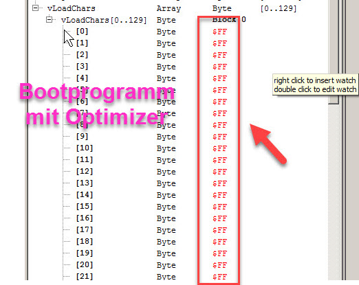

Egal wie ich an die Sache rangehe, ich erhalte immer nur $FF
Evtl. ein BUG im Bootbereich?

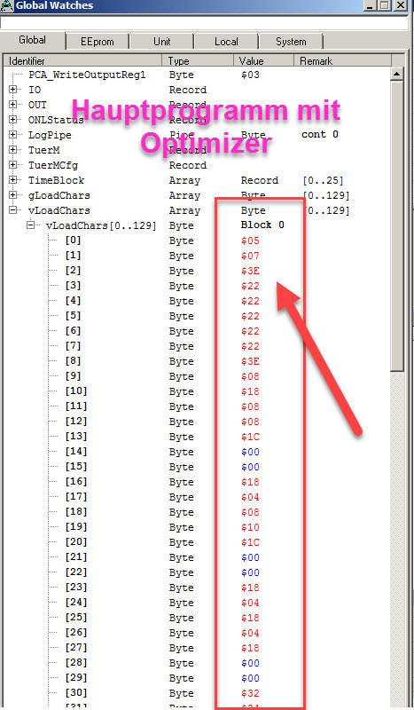

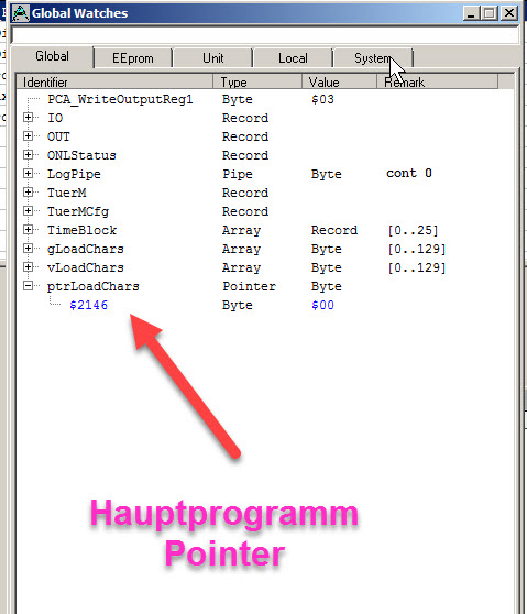

so ich habe es nun mal getestet. Hier liegt ein BUG im Bootbereich vor. In der Hauptroutine funktionieren alle meine Lösungen sofort. Egal ob mit oder ohne Optimizer. Siehe Bilder
Testprogramm liegt bei, kannst Du da mal nachschauen?

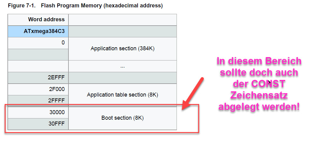

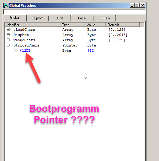

kann dieser Pointer überhaupt für den Bootbereich stimmen? Müsste der nicht viel höher sein?
Der Const Zeichensatz müsste doch dann auch in dem Bereich ab 30.000h liegen oder?
