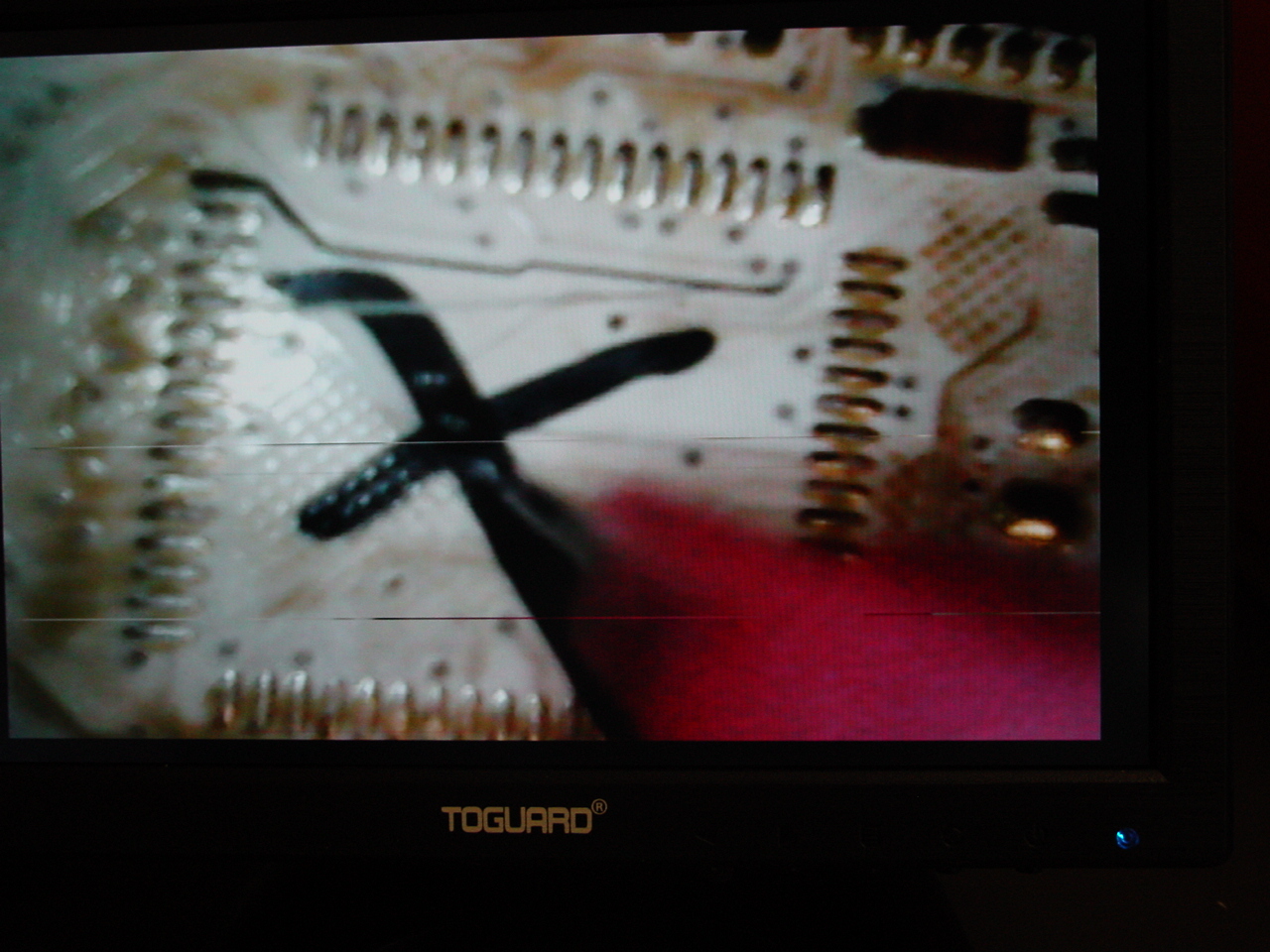

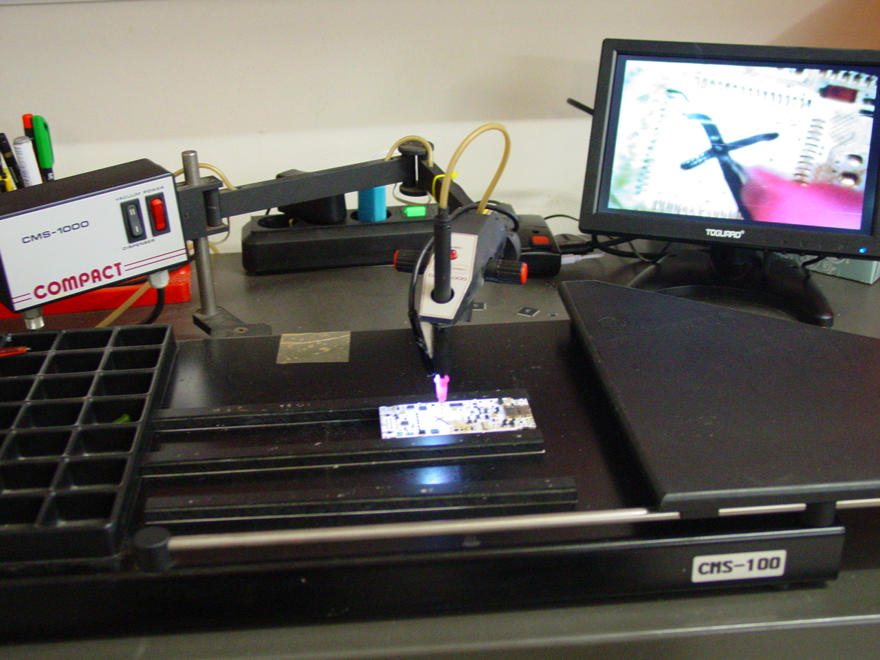

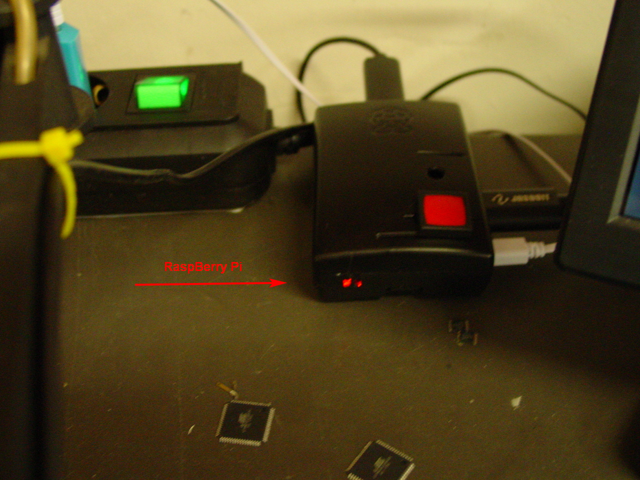

Harry hat es geschafft die USB Stift-Kamera über das RaspBery Pi
an den 10" Monitor dran zu kriegen.
Und es tut. Vollkommen ausreichend um die Handplazierung von
SMD Bauteilen wesentlich zu erleichtern!

danke für die Fotos, jetzt sehe ich das mal im Einsatz. Und noch ein Danke: ich habe wieder etwas gelernt und werde mir demnächst einen RasPi zum spielen besorgen.
Du kannst das übrigens beliebig oft einsetzen: Einfach das Image auf eine uSD übertragen und eine nahezu beliebige Kamera anstecken. Alle Kameras die ich zur Verfügung hatte, haben auf Anhieb funktioniert.

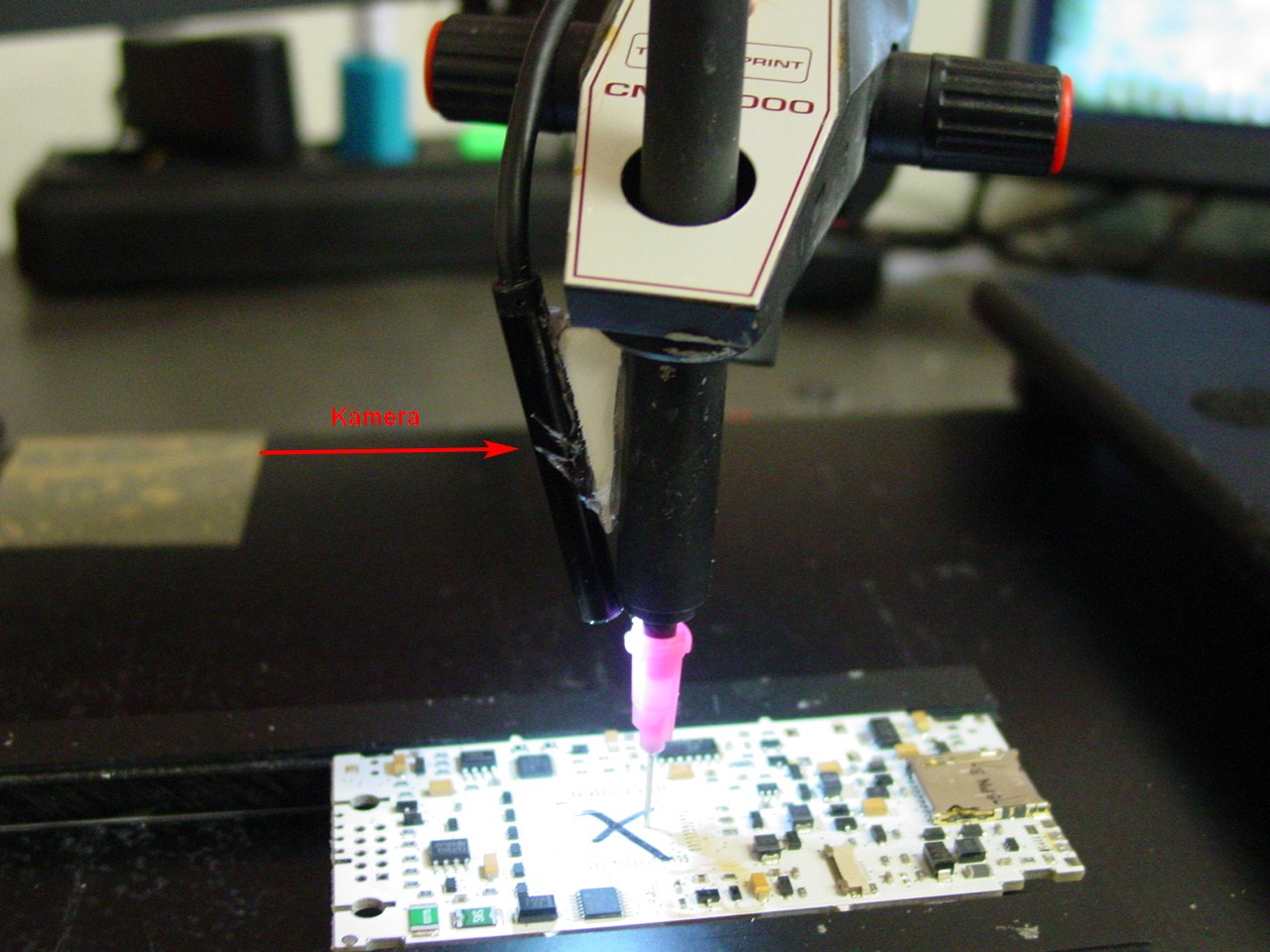

Hallo Harry
zur verwendeten Kamera:
Der überwiegende teil der usb Kameras braucht
einen min Abstand von 20..30 cm zum Objekt.
Diese Inspektions Kameras sind fast die
einzigsten die einen Abstand < 6cm zulassen

Hi Rolf,
die Logitech die ich getestet habe, haben wir @ work geöffnet und die Fokusierung verstellt, so daß sie auf 4cm scharf war. Wir mußten via Skype-Konferenz das Bild eines Scannerdisplays bildfüllend übertragen.
