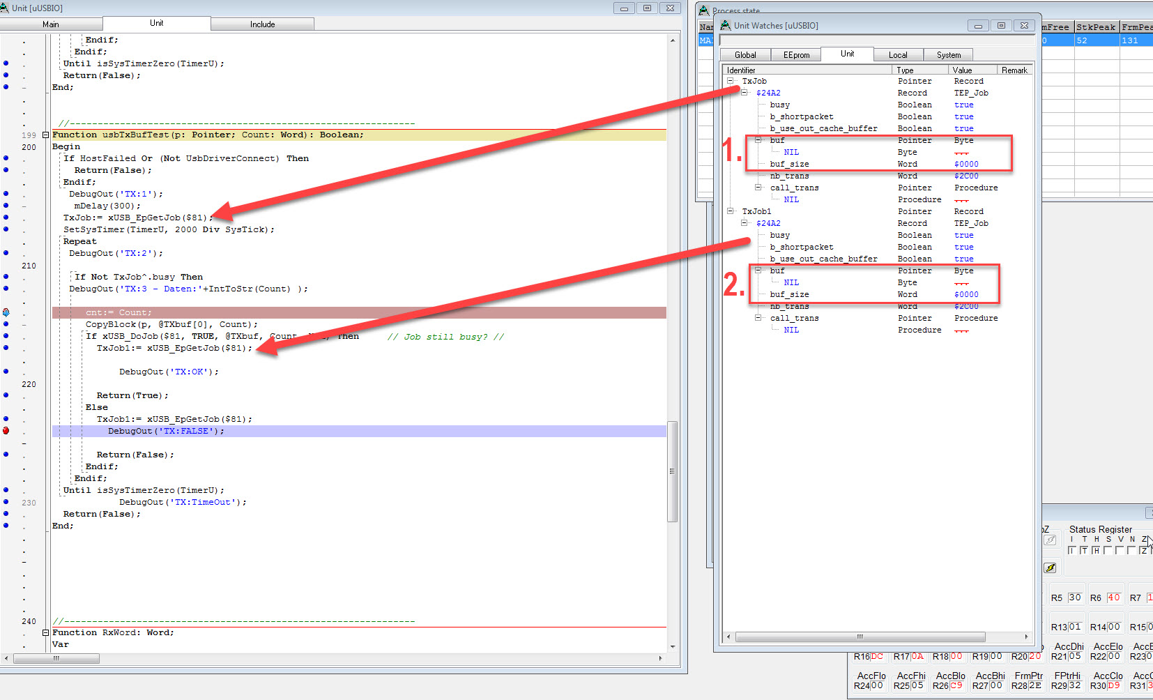

und noch eine Frage die mir beim Debuggen im DEMO-Programm aufgefallen ist.
Die Funktion xUSB_EpGetJob() zieht sich ja die aktuellen Daten des EPs.
Müsste nicht spätestens an Pos. 2 (im Bild) der Pointer vom Buffer und die buf_size befüllt sein?
Oder schreibst Du auch bei einem Abbruch der Funktion sofort NIL in den Pointer und 0 in buf_size rein?

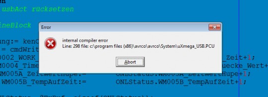

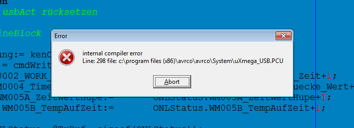

auf jedenfall ist diese Version größer wie die installierte-Version:
Installierte-Version: 18.648 Bytes
Deine neue Version: 18.946 Bytes
Ich teste es mal mit dem Demo-Projekt, in meinem Projekt habe ich jetzt erstmal wieder den USBsmart reingenommen, habe hier schon zu viel Zeit verloren.
@EDIT:
Funktioniert nicht, lässt sich nach austausch der PCU nicht mehr übersetzen. (siehe Bild)
