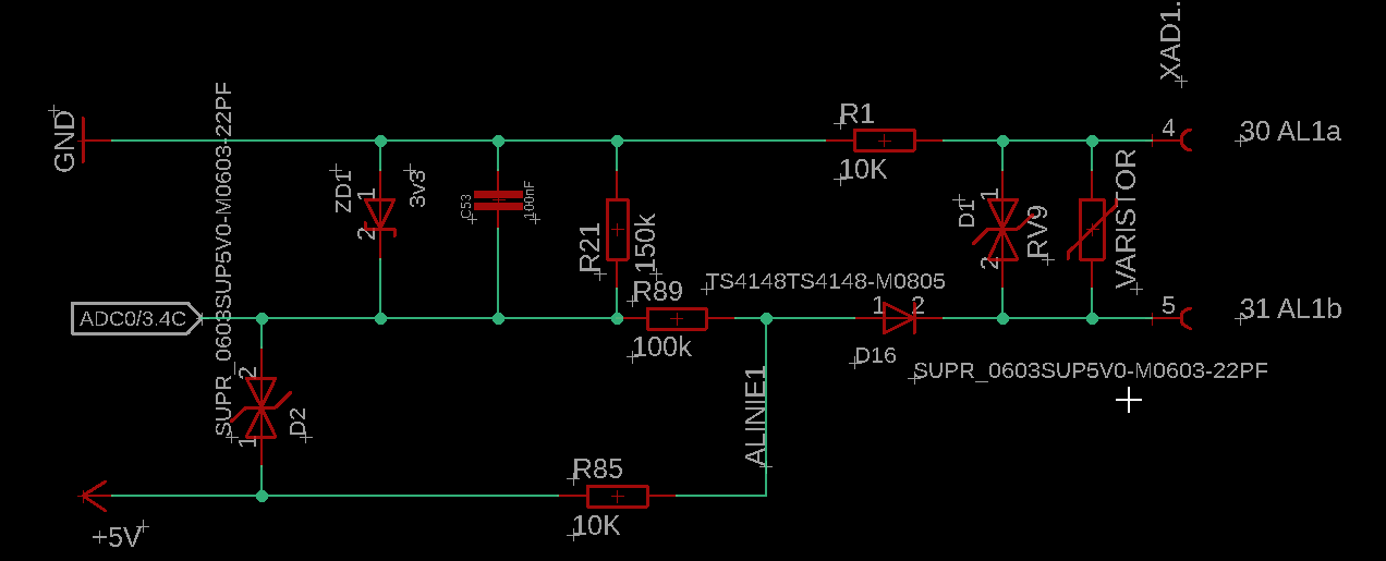

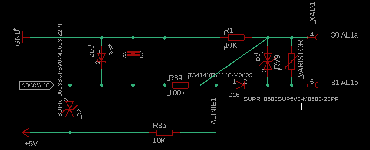

nur aus Interesse, was ist deine Referenz?
Hätte da einen Verbesserungsvorschlag für deine Schaltung, siehe Bild.
Wofür ist D2? Für Überspannungsschutz reicht ZD1 aus.
die ZD1 ist zu langsam! Bei schnellen Überspannungen im EMV-Test gab es damit Probleme, dafür ist die D2 für pos./neg. Überspannungsimpulse.

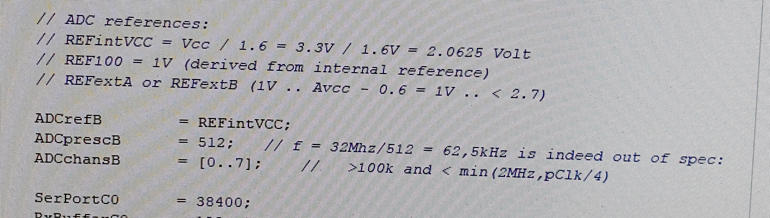

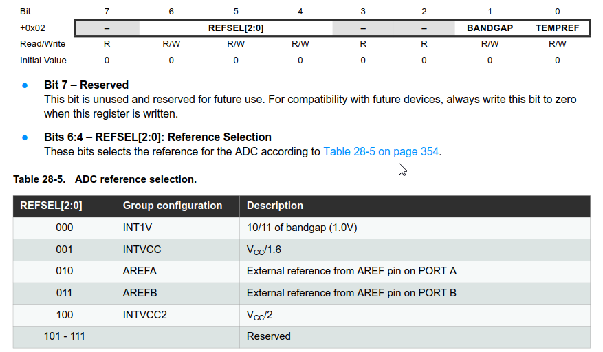

Int Ref über AVCC:
  ADCAREFCTRL   := $10;   // INTVCC / 1.6
