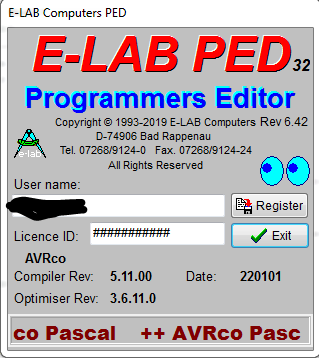

Gepostet: 17.01.2022 - 19:34 Uhr  ·  #19
hab die beta ins Verzeichnis kopiert und kann wieder compilieren. Nur wird mir immer noch die 5.11.00 angezeigt und ein Internet-Update auf 5.11.03 vorgeschlagen.
Wo kann ich das ändern, daß die Version richtig angezeigt wird?
Re: UDPI and standard Drivers
Gepostet: 17.01.2022 - 20:59 Uhr  ·  #20
Hi Harry
Changing the beta does not update the PED, unfortunately.
You can update the PED by merging the attached file with your registry (or updating the entries manually).
Durch die Änderung der Beta wird die PED leider nicht aktualisiert.
Sie können die PED aktualisieren, indem Sie die angehängte Datei mit Ihrer Registrierung zusammenführen (oder die Einträge manuell aktualisieren).
Gepostet: 18.01.2022 - 08:27 Uhr  ·  #21
Danke Merlin, hat funktioniert :)
