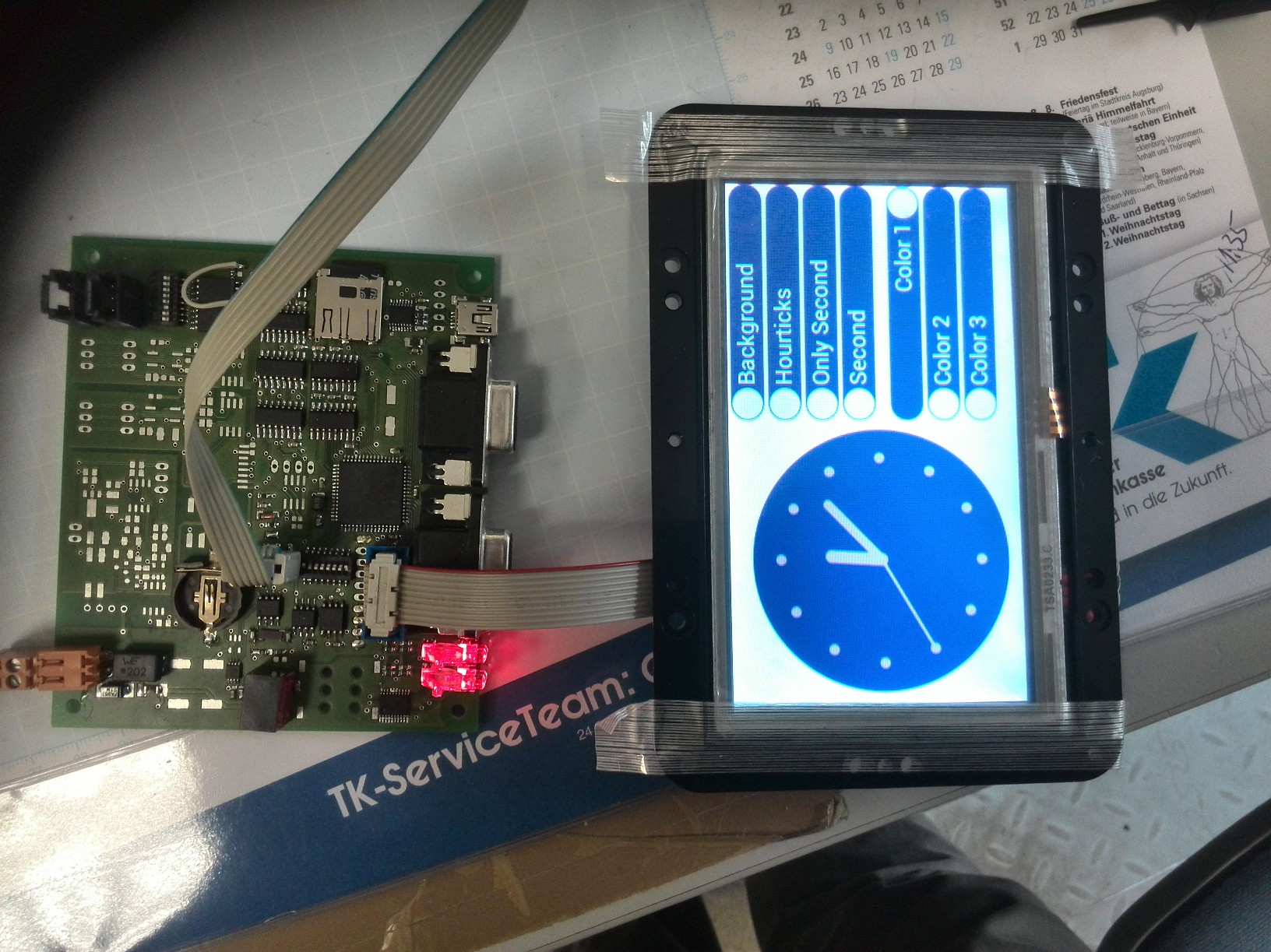

Hallo Thomas
wie versprochen habe ich das Demo heute mal mit einem VM800B50A-BK getestet, läuft ohne Probleme. Die VM800B43 werden mit den absolut gleichen Einstellungen betrieben, also sollte es auch funktionieren, ich habe das Demo nochmal angehangen, Du mußt nur diese Zeile anpassen
                   //SPI-Port CS           Int        PD
EVE_SPI        = SPI_C, PortC.4, PortC.1, PortC.0;  //VM800-Test
