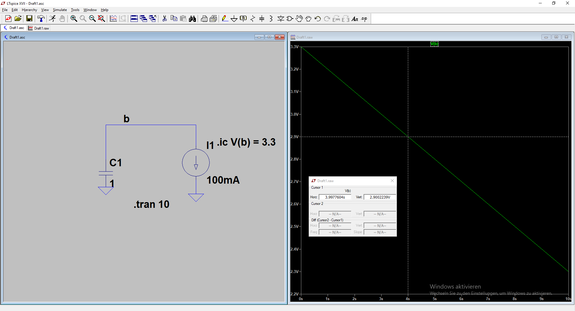

Warum die Datei nicht jedesmal schliessen? Naja was passiert, wenn die Spannung während des Schreibvorganges abgeschaltet wird?
Natürlich vor dem Schreiben die Spannung überprüfen.
Wieviel Kapazität haben die Gold-Caps?
Mit einem Farad sind 4 Sekunden 100mA möglich.
Ich glaube die Gold-caps können den Strom nicht liefern, oder?
