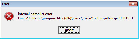

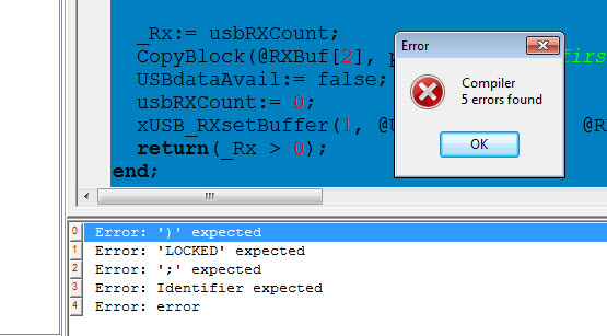

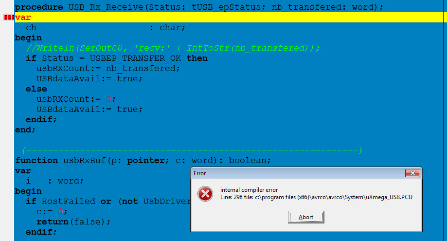

Update funktioniert nicht. Demos lassen sich nicht mehr übersetzen, siehe Bilder

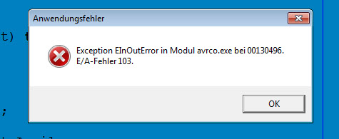

wenn ich nach der Installation des Updates ein Projekt öffne, wo das alte USBport verwendet wurde erhalte ich IMMER diese komplette Fehlerreihe und ab und an reagiert die IDE nicht mehr.
Wenn eines dieser Projekte beim starten der IDE mitgeladen werden, passiert das direkt nach dem start der IDE.
Wenn diese nicht geladen werden, startet die IDE ohne Fehler, sobald ich aber wieder eines der alten Projekte (mit dem ALTEN USBport lade erhalte ich sofort wieder diese Fehler.
Muss ich in den Projekten irgendwas per Hand aus den Ordnern löschen, damit diese wieder mit dem neuen USBport ladbar und übersetzbar werden?

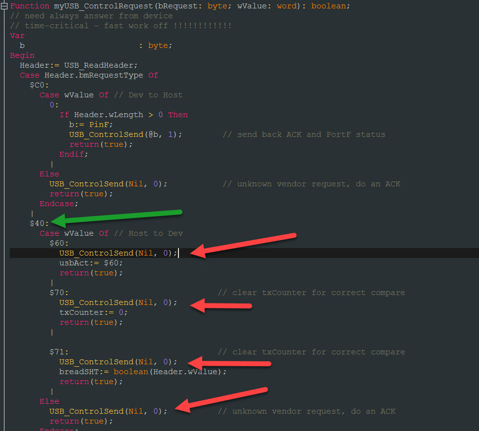

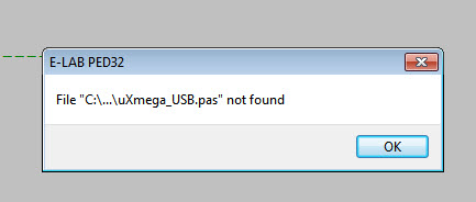

@miparo; ich wollte gestern Abend mal das neue DEMO testen, damit ich keinen neuen Treiber einrichten muss, habe ich die PID und VID in dem Code xUSBPort abgeändert.
Kann es sein, das die PID und VID Eingabe in dem "XmegaDiskDirector" noch nicht ausgewertet werden? Denn das "Open device" mit einer abgeänderten PID/VID funktioniert leider nicht.

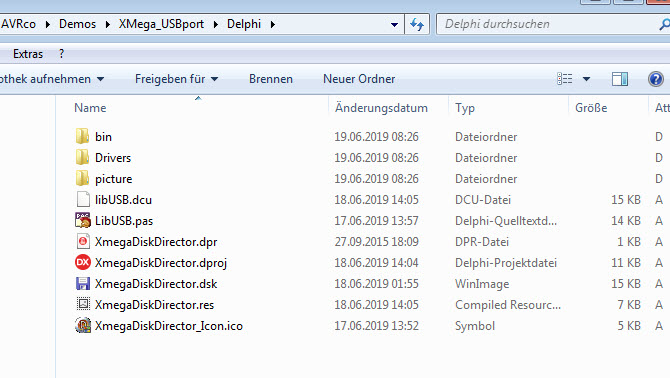

Als ich dann im Delphi-Code selbst nachschauen wollte, musste ich feststellen, dass die nötigen Sourcen nicht enthalten sind (siehe Bild)

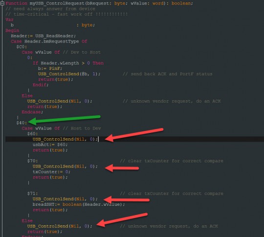

....Ein xUSB_CTRLsend geht nur bei einer ControlMsg IN, also unter RequestType $C0....
Das habe ich aus Deinem Demo-Code vom USBsmart/2 an dieser Stelle übernommen, ist noch ein Rest vom USBsmart an dieser Position.

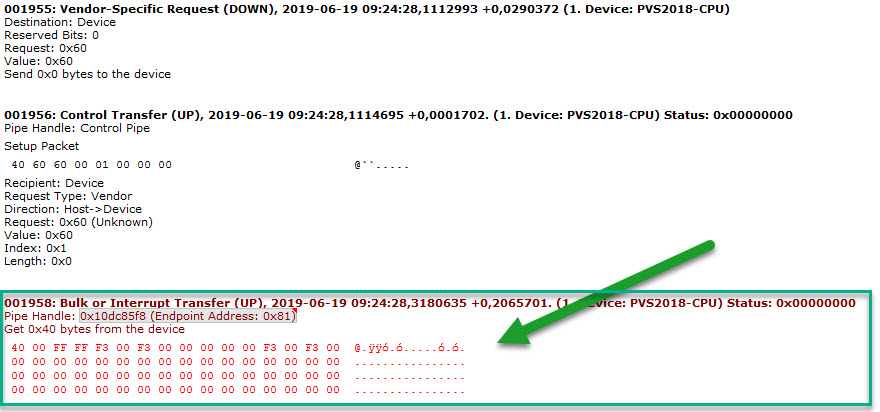

Re: XMEGA USBsmart zu USBport
Gepostet: 19.06.2019 - 09:37 Uhr  ·  #29

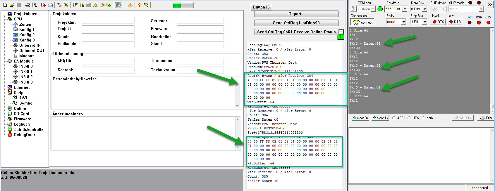

also nach kurzen Austausch der Funktionsnamen und Typennamen habe ich es kurz mal mit meinen ganzen (Alt Versuchen Windows und XMEGA) getestet. Der Transfer mit der Pipe hat sofort funktioniert, und zwar mit allen meinen Versuchen der letzten Tage. Mit diesem aktuellen Treiber habe ich sofort Funktion auf der Pipe in beide Richtungen erhalten. Schon mal Danke für den Fix.

Moin,
Im USBport Demo steht das aber nicht so, da dieser selbständig ein ACK/NAK sendet.
Hier ist Ctlsend nur für den Payload "Dev to Host" zuständig.
Sollte im Manual mal erwähnt werden.
Du solltest dich aber noch einmal mit dem tCMDrec auseinandersetzen und evtl mein Demo XmegaDiskDirector dazu anschauen.
Den sowas ist etwas sinnfrei:
case word(HostCmd.typ) of
        word(CTRLcmd) :
Dann musst du auch nicht EP0 dafür zweckentfremden.
Schreiben kann man alles aber das fällt dir später auf die Füße.

ich schaue mir gerne mal dein Demo "XmegaDiskDirector" wegen dem "tCMDrec" an. Ich brauche dazu nur die Sourcen, diese wurden leider beim Update nicht mitgeliefert (siehe oben).

Jo, das Main hat Delphi unter USBsmart gelegt und dann war es hier auch nicht bei . :(
Den Ordner noch einmal komplett im Anhang.
Die AVRco App xUSBPort.pas war ja dabei, da fängt die Auwertung des CMD ja an.
