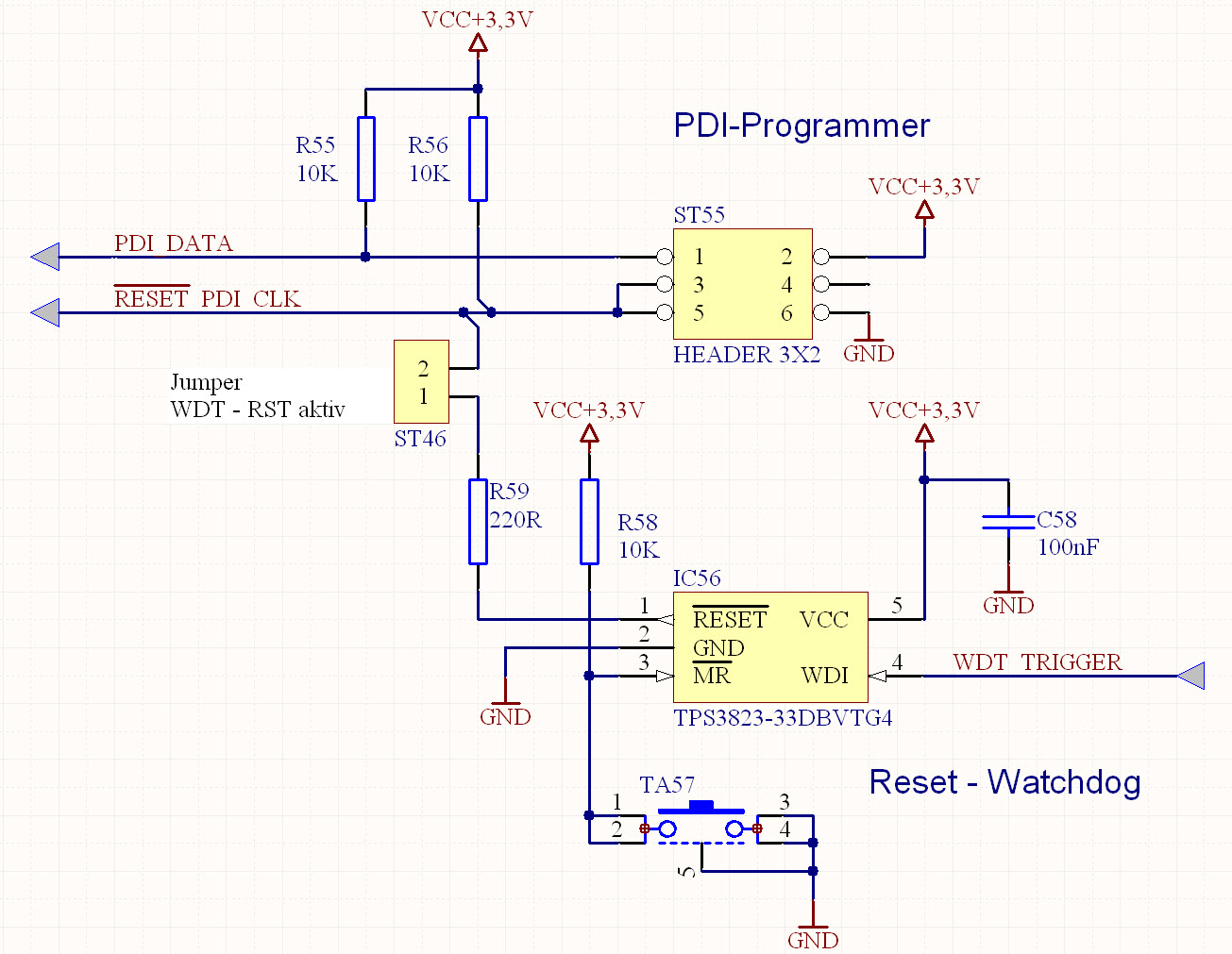

Zitat geschrieben von Mathias
Meine ich auch.
Wenn IC56 einen Reset macht weil der Watchdog nicht getriggert wird, ist RESET_PDI_CLK immer auf low.
Fals es mit zwei Dioden gehen würde, wie siehts dann mit Debuggen aus?
Hmmm,
hab es gerade mal nachgeschaut, über PDI_Data wird als erstes die Resetfunktion von PDI_Clock/Reset abgeschaltet innerhalb von 100us muss die PDI Kommunikation beginnen, ansonsten wird die Resetfunktion wieder aktiviert.
Jetzt stellt sich aber auch mir die Frage, wie will ich mit einer Diode den Reset vom ExternenWatchdog verhindern? Klar, er macht keinen Reset solange der PDI-Flash läuft, Aber wie soll die Diode verhindern, das der externe Watchdog mir meine PDI-Clock-Signale zerhaut? oder macht das keinen Unterschied solange PDI-Flash läuft?
Wenn der TPS38xx den Reset startet zieht er für 200ms die Resetleitung auf GND.
Da ich selbst gerade mit den TI38xx rumteste würde mich das doch sehr interessieren

Zitat geschrieben von pvs-deck
Hmmm,
Du kennst die Abläufe beim Flashen doch besser, wie ist das?
Stört das nicht, wenn der Watchdog beim Flashen die Reset-Leitung auf GND zieht?

Gepostet: 05.05.2015 - 11:28 Uhr  ·  #35
das stört gewaltig.
Beim XMega bzw. PDI ist die RESET Leitung eigentlich kein RESET sondern,
wie der Name PDIclk sagt, eine Clock Leitung. Hier darf garnichts passieren
ausser dem Clock vom Programmer! Nicht einmal ein Phasen Versatz zwischen
Clock und DATA ist hier zulässig. Deshalb auch kein Durchschleifen des RESET
durch den Reset/Watchdog Chip!

Gepostet: 07.05.2015 - 08:44 Uhr  ·  #36
habe noch einen "Schutzwiderstand" zum Rest-IC eingebaut.
Ich denke so ist es in Ordnung.
Ohne Jumper nur mit Dioden probiere ich es erst gar nicht.

Gepostet: 07.05.2015 - 17:52 Uhr  ·  #38
Sind die 220 Ohm da nicht etwas niederohmig?
im Programmierer sind ja auch Schutzwiderstände drin, damit da kein Treiber wegfliegt, und das könnte im Zusammenspiel mit nem 220-Ohm-Pulldown (bei aktiviertem Watchdog-Reset) eventuell eng mit der Pegelspezifikation werden.
Eventuell muß man halt den Pullup für den Reset auch hochohmiger machen, dann kann man da gut auf 2k2 oder so hochgehen.

Gepostet: 07.05.2015 - 18:17 Uhr  ·  #39
Hallo Harald,
der Jumper muss beim prommen/debuggen natürlich gezogen werden.

Gepostet: 07.05.2015 - 23:36 Uhr  ·  #40
ei dann ....
Was liegt eigentlich auf dem freien Pin des PDI-Steckers??
Da könnte man ja den Reset drauflegen, dann gibts entweder nen Jumper quer in der Mitte oder den Stecker zum Programmiergerät.
Spart nen Jumper und Platz.
