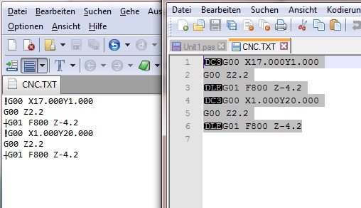

Moin miparo, ne ganz kleine Frage :-)
da ich gerade eine file auf der SD erstellt habe, öffne ich diese und versuche
Zeile für Zeile aus eine Datei zu übertragen.
Soweit sieht es auch gut aus... aber was da auf der SD Karte geschrieben wird verstehe ich nicht so ganz.
Den sende string schaue ich mir unter delphi genau an und der ist ok.
In der Datei habe ich dann, wenn ich sie mir über einen SD-Adapter am Computer anschaue
das im bild

Da sitzt halt das Längenbyte vom String davor.
Wenn du nur Strings schreiben willst dann nimm ein File of Text;
Da kannst du dann schön mit read(File.. /Write(File arbeiten

Gepostet: 18.09.2015 - 13:42 Uhr  ·  #43
Ich habe es jetzt so gemacht, jetzt siehts schon mal gut aus.
Jetzt weiß ich auch warum Inc(ptr); 1 erhöht wird.
    ptr:= @StrBlockWrite;
    Inc(ptr);
    ww:= word(length(StrBlockWrite));
    F16_BlockWrite(F, ptr, ww ,  Res);
    Write(SerOutCDC, 'ok');

Und wie willst du den String zurück lesen wenn das Längenbyte fehlt ?
Nimm ein File of Text da werden die Strings durch CRLF getrennt.
