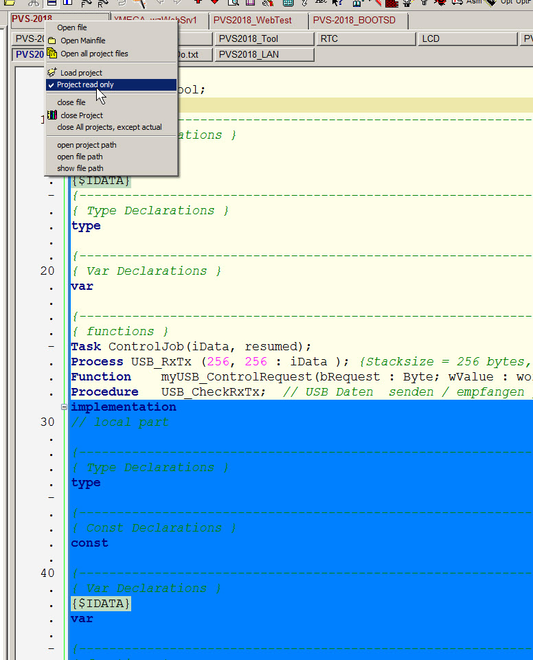

bei jedem Start ist das Projekt erst mal "ReadOnly", ist das Absicht? Und seit Heute kann ich dieses ReadOnly auch nicht mehr abschalten. Gibt es da irgendwo einen INI-Eintrag?
Re: New IDE Beta comments
Gepostet: 12.09.2018 - 15:36 Uhr  ·  #48
Ja, viele kleine Bugs, die jetzt behoben sind.
