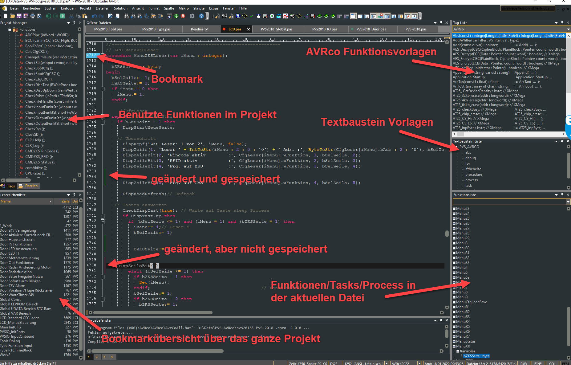

Hi @,
PED32new mal an die Free Version angepasst.
Blaue Code Source Code Markierungen eingefügt.
div andere Kleinigkeiten ....
Als nächstes kommt der Color Dialog dran.

Moin Miparo,
bin ich der einzig doofe :D ? Was sind "Blaue Code Source Code Markierungen"? Ja die blauen Bobbl, aber für was sind die?

Nice miparo. I will include in next release.
@ Harry.
I guess they are lines that generate code in the final assembly, e.g. that have not been removed by the optimiser.

Moin Miparo,
hmmm...
also ich kenne sowas als Bookmarks, oder Markierung was geändert wurde, aber noch nicht gespeichert, übersetzt usw. Da ich schon lange nicht mehr die IDE von AVRco benutzt keine Ahnung.
Ich arbeite nur noch mit UeStudio, der hat verschiedene Markierungen und Möglichkeiten.
Aber schön zu hören, das miparo an der IDE weiterarbeitet.
Re: New IDE Beta comments
Gepostet: 18.01.2022 - 14:49 Uhr  ·  #54
Hi@,
genau Bookmarks hat der PED auch , das sind aber die grüen Flags 0...9
Die senkerechten Markieren links gelb,grün,blau. (geändert, neue Zeile, gespeichert)
Und die blauen Punkte, zeigen an, das hier ASM Code erzeugt wurde.
Wie im Delphi auch, wo man dann einen Breakpoint drauf setzen kann.
So sieht man bei einen conditional define, wo Code erzeugt bzw welcher Block gültig ist.
