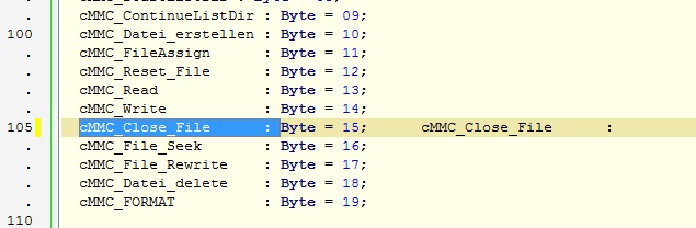

miparo kann man das ändern das nur das Wort mit ctrl + C
kopiert wird ? weil wenn ich ein Wort doppelt anklicke wird das ":"
mit kopiert das du auf dem Bild rechts siehst.
Ich weiß nicht ob das geht ?
Das ist natürlich falsch so, werde das mal berichtigen.
