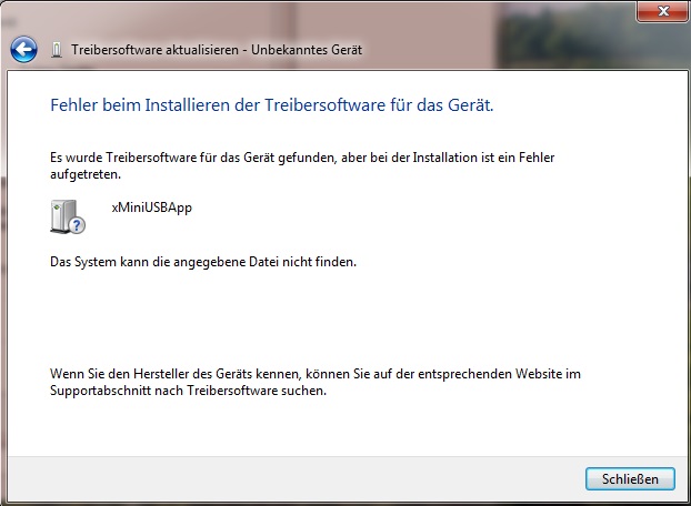

Ich versuche seit heute mal das Demo zu testen -> XMega_USBsmart2
Vllt gehts dann besser mit der Datenrate wegen SD-Card.
Daher spiele ich die xUSBsmart2.pas auf meiner Hardware ein, ist ja der selber uC
Meine Hardware wird auch unter Windows7 gefunden, nur W7 will deine Treiber die
du im Demo Ordner hast, nicht haben, soll eine Datei fehlen.
Hast du einen Tipp für mich ? weil das sollte ja als Demo gehen mit dem selben uC
Re: FAT16_32
Gepostet: 23.09.2015 - 14:37 Uhr  ·  #70
das libusb0_x86.dll muss in libusb0.dll umbenannt werden!
Für ein WIN32 System!
So ganz genau weiss ich es aber auch nicht mehr :angry7:

Ne Rolf, habe die Datei umbenannt, aber siehe Bild.
Re: FAT16_32
Gepostet: 23.09.2015 - 15:02 Uhr  ·  #72
die Rechnung mit 9sec bei 18msec/kB und 460kB total ist korrekt.
Wo ist da das Problem?
Und die Umbenennung ist natürlich Blödsinn :banghead:
