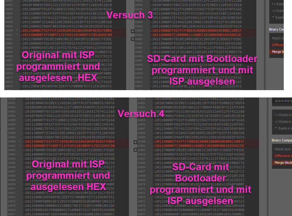

ich hatte mich schon gefreut. Nach dem Update auf due 5.09.42 hat es 2x Funktionert.
Ich hatte das Projekt erst mit dem ISP programmiert, danach mit dem ISP ausgelesen und gespeichert (Hex und BIN).
Danach habe ich den BootLoader mit dem ISP programmiert und über den Bootloader das Hauptprogramm geladen. Danach mit dem ISP ausgelesen und gespeichert (HEX und BIN)
Mit Ultra Compare den Vergleich gemacht Identisch! Klasse da hatte ich mich noch gefreut... ;-)
Dann dachte ich mir, ich teste das ganze nochmal mit dem AES. Gesagt und getan, er hat es überhaupt nicht mehr geschafft das Hauptprogramm über den BOOT mit AES zu flashen. Nichts ist mehr passiert. Keine Meldung und kein ERROR zum auswerten, eingefroren.
OK, AES erstmal abgehakt und Bootloader wieder auf PLAN umgestellt. Übersetzt und geladen, kurz nach dem Flash und neustart der Hauptaplikation Absturz :-(
Und vor dem AES Versuch hat es ja 2mal ohne Probleme mit der selben SD-Karte und der selben Datei funktioniert! Weitere 2mal den Vorgang erneut probiert.

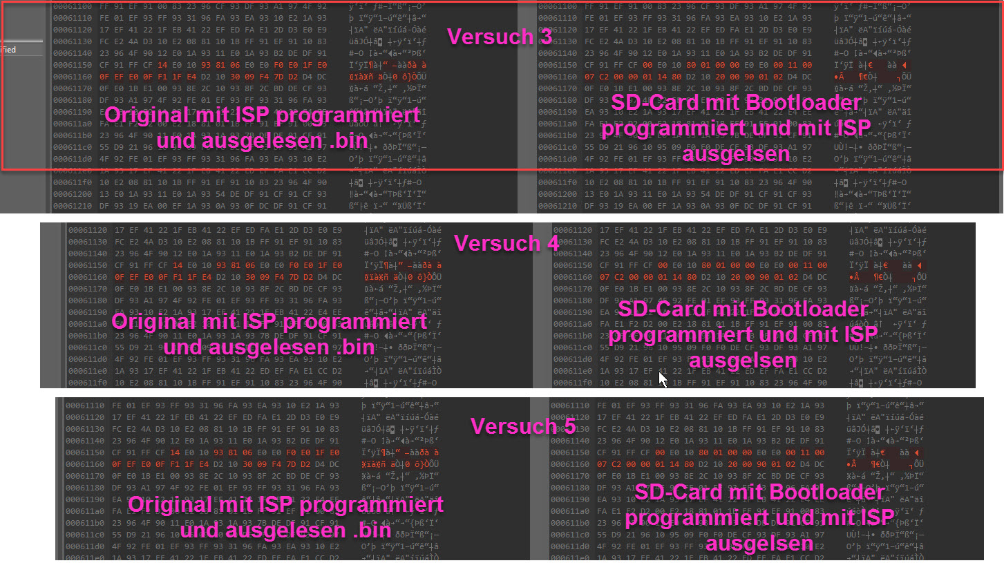

Es scheinen immer die selben Adresssen mit den Unterschieden zu sein :-( Siehe Bild.
Ich denke hier ist ein BUG vorhanden. 3 Versuche und 3x die selben Adressen die Unterschiedlich sind! Was brauchst Du um es zu testen?

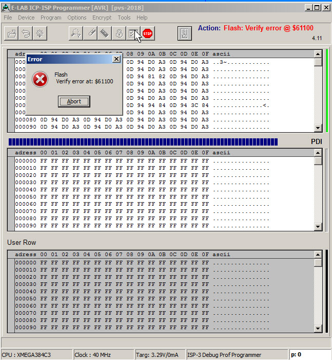

Gepostet: 12.07.2018 - 19:45 Uhr  ·  #6
Sag mal rolf,
kannst Du mir mal auf die Sprünge helfen.
Ich habe eben mal ein Hexfile und ein BinFile mit dem Programmer erzeugt (nur die Mainapp), warum ist das Flash über den ganzen FlashRaum vorhanden?
Sprich von $ 0 bis $ 61FF0 Es dürfte doch nur bis 5FFFF gehen? Ab $ 60000 ist doch der Bootloaderbereich. Wenn der Bootloader diesen versucht zu schreiben, dann gibt es doch Probleme oder? Oder bricht der Bootloader bei 5FFFF normalerweise einfach ab?
Ich bin immer noch am testen, aber ich glaube ohne Code kann ich den Fehler nicht weiter eingrenzen :-(
Muss ich evtl mit Bootloader zusätzlich was an den Fuses anpassen Außer den Teil "FuseBits2 = [BootRst];" ? Irgendwas an Compileranweisungen in der MainApp?
