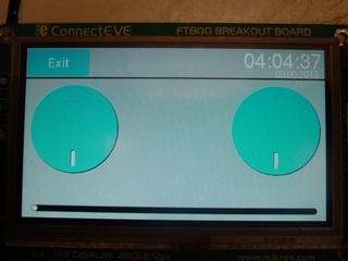

da die von mir entwickelte FT800-Unit fast fertig ist, möchte ich mal um "Mitarbeit" bitten.
Was kann diese Unit. Man kann damit LCD-Displays bis 515*512 Pixel mit bis zu 264k Farben betreiben. Der Chip ist kostengünstig zu beziehen, Farnell ruft ca 5,50 € dafür auf und einige Anbieter haben auch ganze Boards im Angebot, die beiden (320*240 und 480*272 Pixel) mit denen ich das entwickelt habe sind von FTDI (Vertrieb Farnell) für ca 60 € zu mir gewechselt.
Der Chip hat nicht wie übelich einen Framebuffer in den man schreiben muß, sondern eine Pipeline in die man fertige Objekt ablegt, so gibt es Tasten, Schieberegler, Uhren, Knobs, Slieder, Progressbars, Linien, Rechtecke, Kreisen, Tachometer, Spinner etc. Ich war zum Anfang auch eher skeptisch ob das funktioniert, aber das ist beeindruckend, quasi Echtzeit. Und das bei Anschluß über SPI+2 Leitung für Powerdown(notwendig) und Interupt(kann) und zusätzlichen CS-ROM(kann). Dazu benutzt der Chip 2 Displaylisten von denen eine zur Anzeige benutzt wird und die anderen kann man schon beschreiben und auf Befehl hin wird zwischen beiden gewechselt. EIne Liste kann 4 KByte groß sein, um eine Progressbar darzustellen braucht man 20 Bytes, wenn man vorher noch die Farben wechselt sind es 32 Bytes. Bei jedem dieser Objekte kann man einstellen ob sie durch auf den integrierten Touchcontroller (inklusive Interupt) reagieren sollen und somit sind mit ein paar Zeilen fertige Screens mit Interaktion fertig. Das ganze wird noch durch die Soundausgabe gekrönt, ok die Jungs bezeichne das als Syntesizer, naja ein klasse Rechteckgenerator, aber um ein Tastenklick zu erzeugen geht nix einfacher, den erzeugt man inklusive Volumkontrolle mit 3 Bytes. Der Chip kann nebenher noch JPEG darstellen und WAV-Dateien abspielen. Dazu ist ein 256 KB großer Buffer im Chip, in dem man diese ablegen kann und dann mit ca 32 Bytes eine solche Grafik anzeigt oder ein WAV abspielt. Da ich festgestellt habe das 256 KB nicht so viel sind, spendiere ich dem Treiber ein SPI-ROM inklusive Verwaltung das man dort bis zu 4 MByte an Dateien vorhalten kann und diese bei Bedarf in den Chip schiebt und dort dann anzeigen kann. Der dazu nötige Resourcenverwalter ist soweit fertig.
Meine Idee ist jetzt der ganzen Sache noch einen Editor zu spendieren um sich die Screens quasi zusammen zuklicken und daher interessieren mich mal Eure Meinungen, wie weit das gehen soll. Im Prinzip erzeugt der grafische Screeneditor dann Source der ungefähr so aussieht:

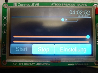

Das ist der Source für das Mainfenster im Demovideo. Der Editor übernimmt eigenständig Optimierungen, bei der Farbeinstellung, wenn also alle keine Farbe gewechselt wird werden auch keine Befehle dafür erzeugt. Desweiteren dachte ich mir, das man als Farbe nicht unbedingt das gesamt Spectrum benutzt sondern dies aus eine Palette nimmt, das spart (so denke ich mir) ein bisschen Source, weil man dann ja nur ein Byte und nicht 4 benutzt. Und mal ehrlich, was will man auf so einem Display mit 256k Farben, schon 256 Farben aus 256 K Farben sind gewaltig. Da betrifft nicht Grafiken, die werden im Orginal angezeigt. Aber jeder Button hat nun mal nur eine Farbe für Disable, eine für gedrückt und eine für Normal, und ich denke kaum einer wird 200 Buttons darstellen und jeder soll eine andere Farbe haben. Im Anhang ist noch die MPG-Datei mit der man sich das ganze mal anschaun kann, oder hier der Link für die YouToub-Variante

ich habe bis jetzt das ganze auf Palettenfarben umgerüstet. Der Vorteil ist deutlich übersichtlicher Source, der Designer erzeugt dann deutlich übersichlicheren und kompakteren Source:
{Zeichnet komplettes Fenster, Pressed der gedrückte Button andere Werte sind   }
{global und spielt entsprechenden Sound ab                                     }
Procedure DrawMainLoop;
var s:String[12];
Begin
 s:=ByteToStr(RTCGetHour : 2 : '0')+':'+ByteToStr(RTCGetMinute : 2 : '0')+':'+ByteToStr(RTCGetSecond : 2 : '0');
 FT800_InitScreen;
 FT800_DrawText_Pal    (350,  0, 25,  0, s);
 s:=ByteToStr(RTCGetDay : 2 : '0')+'.' +ByteToStr(RTCGetMonth : 2 : '0')+'.2013';
 FT800_DrawText_Pal    (400, 32, 21,  0, s);
 FT800_DrawLine_Pal    (  2, 49,479, 48, 1, clBtnText);
 FT800_DrawSlider_Pal  (20, 272-90-20, 440, 10, Word(SliderValue), 65535, (MainPressed=1),True,1);
 FT800_DrawProgress_Pal(20, 272-60-20, 440, 10, Word(SliderValue), 65535, False,True,0);
 FT800_DrawButton_Pal  (000, 272-60, 130, 60, 25, 'Start'      , (MainPressed=2), True, 2);
 FT800_DrawButton_Pal  (130, 272-60, 130, 60, 25, 'Stop'       , (MainPressed=3), True, 3);
 FT800_DrawButton_Pal  (260, 272-60, 220, 60, 25, 'Einstellung', (MainPressed=4), True, 4);
 FT800_DrawToggle_Pal  (300, 60, 80, 18, ToggleButton, 'On', 'Off', (MainPressed=5),True,5);
 FT800_SwapScreen;
Das ganze muß jetzt noch ein wenig optimiert werden, um die Größe ein wenig einzudampfen, aber ich bin zufrieden damit.

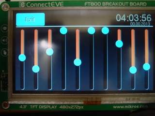

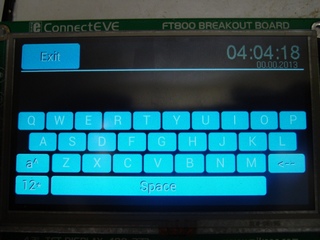

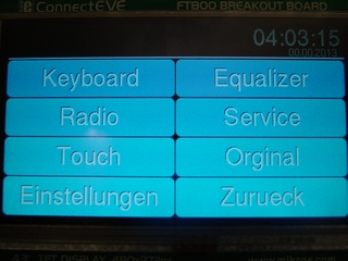

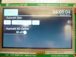

So, wie Herr Hofmann schon sagte, es dauert immer länger, dafür finde ich ist es aber auch recht gut geworden. Will damit sagen, ich habe fertig. Der FT80-Treiber ist fertig. Sicherlich wird es noch den einen oder andere Bug geben und sicherlich den ein oder anderen Wunsch. Alle Controls oder wie die EVE-Leute sagen Widget, können transparent gezeichnet werden, es können Grafiken und größere Schriftarten verwendet werden. Desweiteren beinhaltet der Trieber die Verwaltung maximal zweier AT45DBxxx-SPI-Roms, in denen die Grafiken, Schriften, Sounds und binäre Dateien gespeichert werden können, somit belegen sie keinen wertvollen Flashspeicher. Im anhängenden Video sieht man den Treiber in Aktion mit Software-SPI, da sieht man wunderbar die Leistungsfähigkeit des Chip. Sowas würde man mit normalen LCD-Displays mit Busanschluß nie und nimmer hingekommen, denke ich zumindestens.
