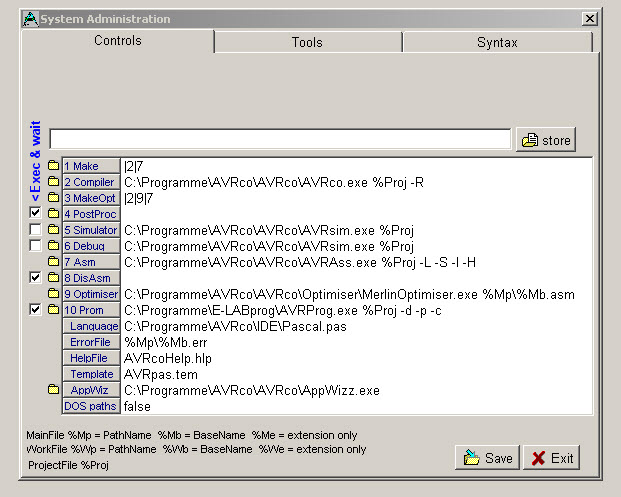

Was hast du für Einstellungen in der "System Administration" bei "Prom"?
