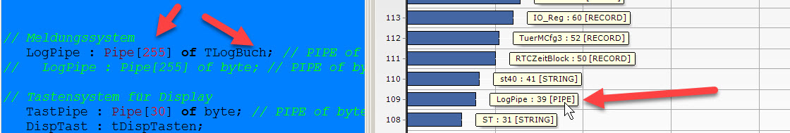

ich muss für die Logbuchanzeige (schnelleres navigieren innerhalb der Log-Datei) das System auf einen Record umstellen.
// Logbuch Record
TYPE
TLogBuch    = record
                 strlogDate     : string[6]; // strlog   01042018
                 strlogTime     : string[6]; // strlog   235920
                 strLog         : string[24]; // Logbuch
VAR
// Meldungssystem
   LogPipe : Pipe[255] of TLogBuch; // PIPE of byte für LOGBUCH
Jetzt wundert mich aber die Anzige im Bild unten, eigentlich wollte ich die PIPE mit 5 RECORDs erzeugen. Aber im AVRco Statistics steht immer die Größe eines Records (39Byte). Ich hab es auch mit 50, 100 und 255 getestet, daran ändert sich nichts. Müsste der Speicher nicht dann bei 5 Records
   LogPipe : Pipe[5] of TLogBuch; // PIPE of byte für LOGBUCH
5 x 39 Bytes sein, also 195 Byte? Oder ist das ein Denkfehler von mir?
