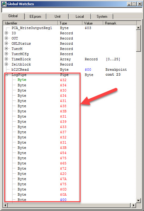

Im Debugger sieht man die Daten korrekt in der Pipe stehen (siehe Anhang). Sobald er aus der Schleife geht, kommt der Neustart. Aber nur wenn ich Daten in die Pipe schreibe.

gelesen bzw. geleert. Stack und Frame werden nur bei User Operationen
geprüft, aber nicht innerhalb von Treibern.
Re: Pipe Verhalten
Gepostet: 25.04.2018 - 15:58 Uhr  ·  #8
wie kommt man eigentlich auf $0128 Frame & Stack? Das sind 296 Byte ;)
