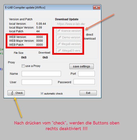

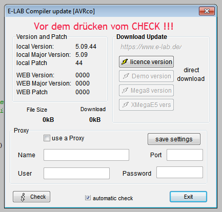

Hallo Gunter,
kann es sein, daß das das gleiche Problem, wie schon einmal ist? Falls du dich erinnern kannst habe ich damals einen LAN-Protokollmitschnitt gemacht und wir haben festgestellt, daß die elab-Webseite beim einlesen und der nachfolgenden Versionsüberprüfung in unterschiedliche IP-Pakete zerschnitten wurde und zwar so, daß der PED32 (oder was auch immer das macht) den String mit der Versionsnummer nicht mehr gefunden hat.

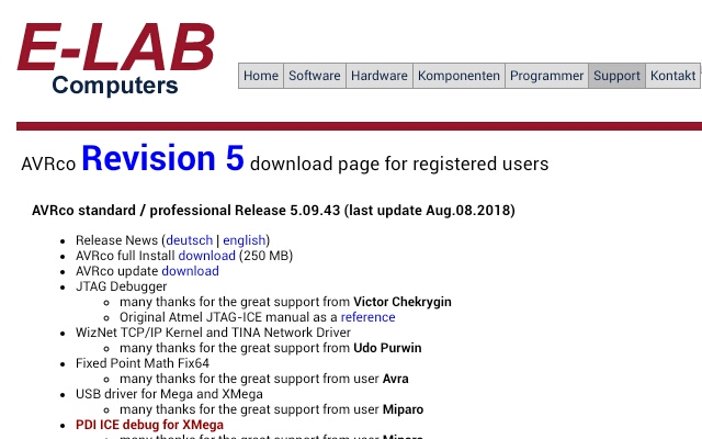

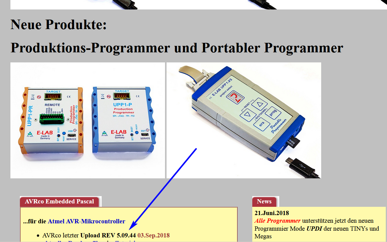

[Edit]Da steht mitnichten .44 ;) ..... da bringt auch F5 nichts, da ich mit meinem Tablet (das keine F5-Taste hat) noch niemals auf dieser Seite war.
Re: Update funktioniert nicht
Gepostet: 08.09.2018 - 10:57 Uhr  ·  #26
...[Edit]Ok es ist die .44 (Text auf der Webseite ist falsch) aber Webupdate geht immer noch nicht. Check Update liefert immer noch 0000
Bei mir sieht das genauso aus, keine Funktion mit .44 :-(
Gepostet: 08.09.2018 - 14:01 Uhr  ·  #27
check Update liest die aktuelle Version direkt von der Homepage:
Dort muss der Text stimmen.
