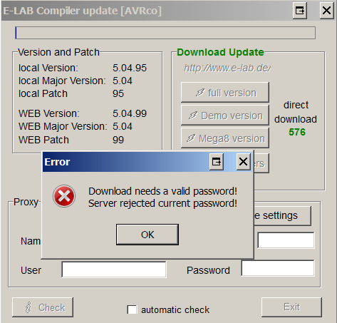

Hi Rolf,
mir ist grad aufgefallen, daß schon länger kein Update mehr gelaufen ist und hab das manuell anstarten wollen, aber .... siehe Bild.
Ich lade das jetzt mal manuell runter und installiere es.
Wenn ich gleich auf "Full Version" klicke will der das speichern: D:\Daten\Elektronik\Software\AVRinst4.exe Version 4 !!!

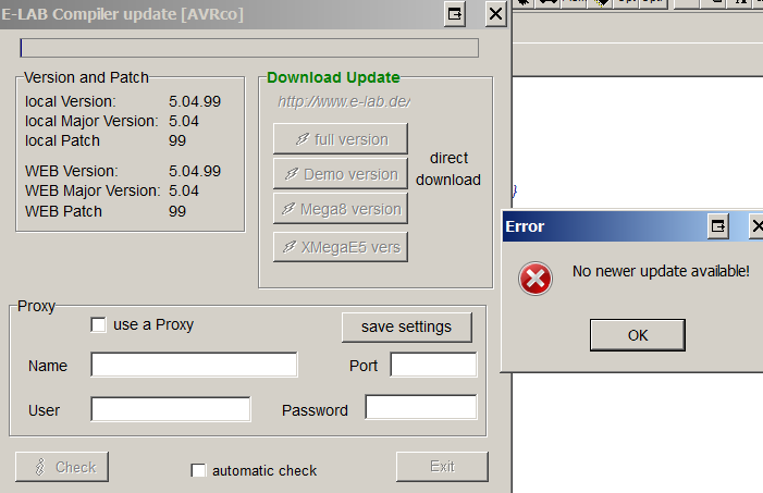

[Edit]Auch nach dem manuellen Update auf 5.04.99 kommt beim Check auf eine neue Version die angehängte Meldung.

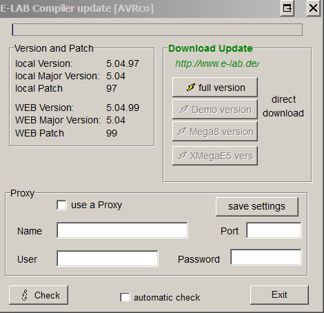

diese Fehler Meldung kam die Tage schonmal von anderer Seite, aber weder Rolf noch ich können das provozieren.
Die Full-Version heisst weiterhin AVRinst4.exe (AVRinst.exe wäre konsequenter).
Unten mal Screenshots von mir:
aktuelle Files auf dem E-LAB Download Server,
Button "Check" VOR Update
Button "Check" NACH Update

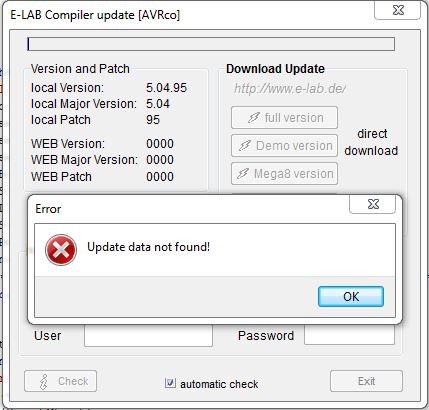

Hallo @all
Ich kann das beschriebene Verhalten unter Windows 7 64bit bestätigen.
