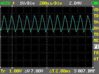

Jetzt ists soweit, daß ich garnix mehr verstehe. Ich habe ein Oszi an den Reset-Pin angeschlossen und wenn ich per avrprog den µC gestoppt habe, messe ich folgendes (siehe Image007.jpg). Sollte das nicht ein schönes, sauberes Lo sein ? :'(
Ich habe inzwischen den Reset-R auf 4.7K verkleinert und die R/C-Kombination nach der Diode auf 4.7K und 1µF geändert.

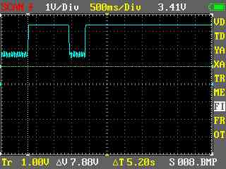

Ich sehe übrigens immer noch (wie schon vor längerer Zeit in einem anderen Thread geschrieben), daß ein "Run" den Reset 2x frei gibt. Siehe Image008.jpg

Edit: Ich habe gerade in Betrieb den Progger ausgesteckt und der Sägezahn war immer noch da (Oszi blieb am Prog-Kabel angeschlossen, nicht am µC). Also kommt der vom ISP3 :sick: :'(

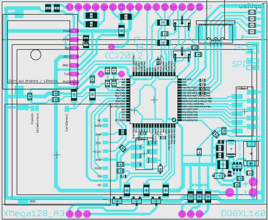

Hier noch das Layout - vielleicht fällt ja noch irgendwas auf *hoff*. Momentan ist nur der SD-Halter bestückt aber leer, der GPS-Empfänger nicht. Zum Flashen verwende ich eine MicroMatch-Buchse - Beleging Pin 1-6 wie beim e-lab-XMega-Adapter.
Rechts unten der Spannungsregler (MP2357), rechts oben Touch-Anschuss, links daneben 2 Jumper für SPI/I²C-Umschaltung, links unten SD und drüber GPS.
gruss
