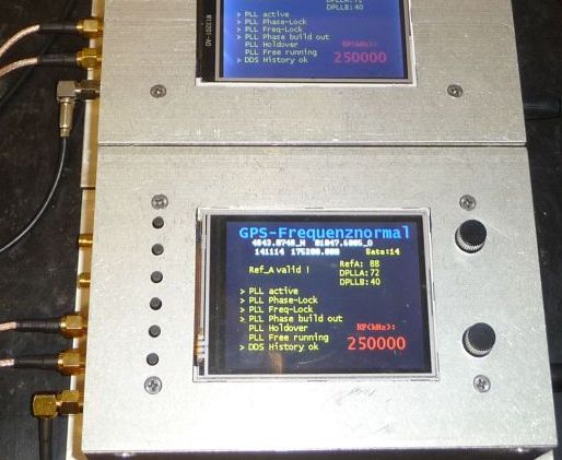

ich habe sowas vor jahren mal gemacht mit den 320x240 tfts mit dem ssd1289 oder ähnlichen. die sind allerdings parallel angeschlossen. aber solche dinger gehen für mich einwandfrei gerade mit den atxmegas.
beispiel von gps-normalfrequenz generator mit dem ad9548. die gps-synchronisierten ausgabefrquenzen sind frei einstellbar bis 6 Ghz, bei einsatz des adf 5355 bis 13 Ghz.
TFT 320x240 an GPS-Normal
Filename: GPS-Frequenznormale  … x240.jpg
Filesize: 40.49 KB
Title: TFT 320x240 an GPS-Normal
Download counter: 369

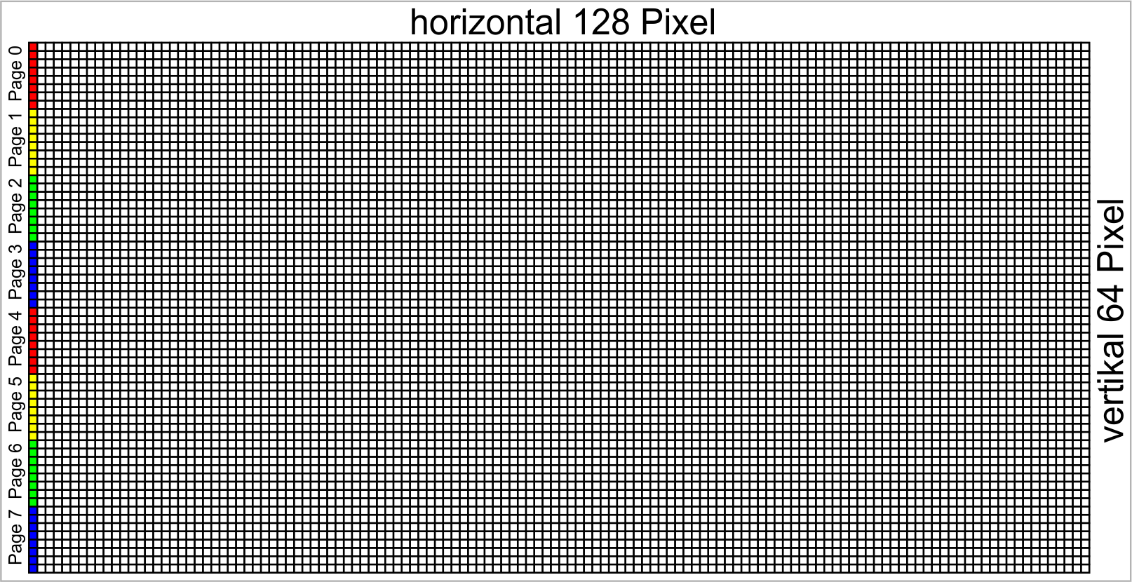

Age: 60
Posts: 2149
Registered: 03 / 2003
Re: SSD1306 Oled
Posted: 08.05.2015 - 13:10  ·  #7
Also so sieht das aus (siehe Bild).
Immer ein Byte steht für 8 Pixel. Wenn du dieses Byte in der ersten Page überträgst, werden links oben die roten 8 Pixel behandelt (gesetzt oder nicht). Dein Programm schreibt nacheinander Page0, Page1, Page 2 ...... Page 7.
Mit dem Auto-Daten (siehe frühere PM) werden einfach nacheinander alle 128x8 Byte übertragen (wenn das Init zu dieser Speicherstruktur paßt bzw. so gemacht wurde). Mit einem Mega8 hast du da natürlich keine Chance, da du ja 128x64/8=1024 Byte an RAM schon dafür reservierst. Mega32 oder 644 aufwärts.
SSD1306 Oled
Filename: Display128x64.png
Filesize: 211.46 KB
Title:
Download counter: 354
