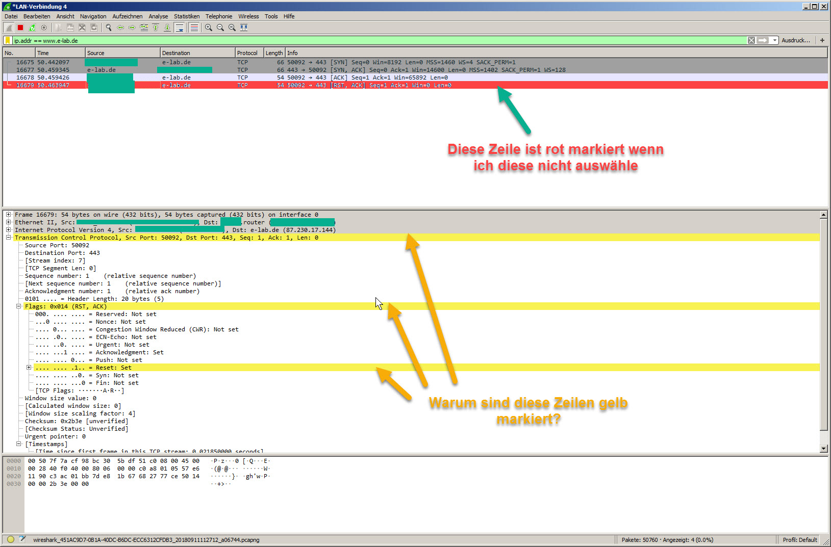

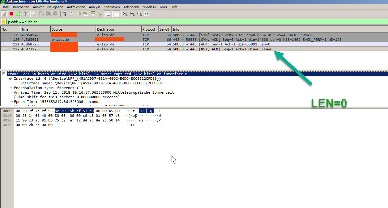

ich kenne mich mit WireShark nicht ganz so gut aus, aber ich glaube da stimmt was nicht.
Es werden KEINE Daten gesendet! oder die Webseite antwortet nicht richtig
(das ist mein Eindruck)
Len 0
Filename: 11-09-_2018_10-22-36.jpg
Filesize: 232.42 KB
Title: Len 0
Information: Len 0

starte Wireshark, den PED32 und gehst in Internet Update. Dann beginnst du die Aufzeichnung (verwendete Schnittstelle muß glaube ich [schon lange nicht mehr verwendet] angegeben werden) und drückst Check Update. Aufzeichnung beenden.

OK, scheinbar wird der Zugriff auf
mail.th-elektronik.de
bzw.: 87.230.17.144
gemacht, aber da passiert nix sinnvolles.

das ändert aber nichts an der Adresse 87.230.17.144.
Für micht sieht es so aus, als ob die Webseite nicht antwortet. Evtl. wegen der Umleitung.
Und es werden auch keine Daten von der Webseite gelesen / übertragen :-(
Geht nicht
Filename: 11-09-_2018_11-29-47.jpg
Filesize: 421.03 KB
Title: Geht nicht
Information: geht nicht
Download counter: 345
