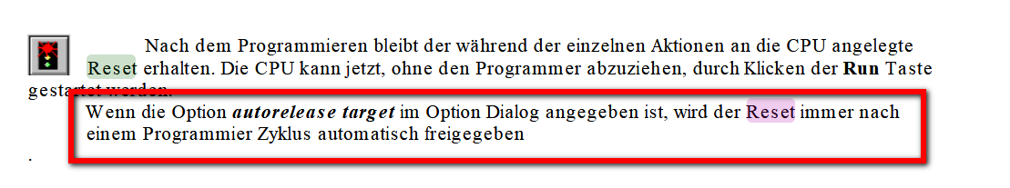

überprüfe mal im Menu "Programmer Options" ob das "AutoRelease Target"
ausgeschaltet ist! Das sollte (in deinem Fall) EINgeschaltet sein.
Gruß, Gunter

Hallo Günter,
habe das Häkchen gesetzt,das Prog bleibt nach dem Prog. mit Prog. Stecker trotzdem hängen.
Ich habe den busy Pin vom mp3 Player auf den Prog. Pin MOSI gelegt aber dies hatte ich schon
bei den vorherigen Versionen auch ohne Häkchen! am auto release .. hat's funktioniert.
Auch die Reset Taste funktioniert natürlich nicht mehr.
