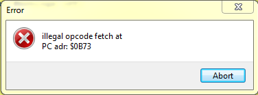

Hallo Zusammen,
entweder stell ich mich blöd an, oder es geht wirklich nicht ....
Ich wollte die Laufzeit einer Procedure messen und habe dazu den Simulator bemüht ..... funktioniert :) ..... geändere Schaltung, diesmal nicht mit Mega644, sondern mit XMega128A4U: Simulator geht nicht. Ich kann nur Animate drücken und irgendwann mal Stop, dann ist eine Zeit gelaufen, aber ein Breakpoint, Step Into, Step Over, Multiple Steps .... keine Reaktion.
Was ist hier los?

Hi Harry,
lösch mal die *.pdpro , so das die neu gebaut wird.
Vermutlich wird die nicht sauber gebaut beim MCU wechsel.

Hallo Miparo,
getestet, bringt nix. Der bleibt (Assembler-Steps) hier (siehe Bild) ewig hängen.
Ich schick dir mal die Source per PM :)
[Edit]Hab grad ein bisschen Simulator gespielt und auf ASM-Steeps umgeschaltet. Man sieht im Fenster Work Registers absolut nichts, daß sich da was verändern würde, außer dem PC (ProgCounter). Hab auch mal alle Treiber, außer dem LCDGraphic, entfernt.

Hi harry,
das fehlt udpGraphText in deinen Sourcen.
EnableInts($87); kannst du entfernen, das erledigt Start_Processes($87);

Lösch die Unit, die war nur zum testen drin. Erfolgt kein Aufruf im Prog.
Irgendwas ist seltsam. Programme mit XMega256A3(U), die ich die letzten 2 Jahre geschrieben hab, bringen beim compilieren Fehler (siehe Bild - ist nicht von diesem Prog!). Eine alte pcu-Datei von diesem µC hat 26kB, die aktuelle 21kB.

Lösch mal in dem Projektordner alles bis auf das *.pas und das *.ispe File.
Läuft bei mir tadelos im SIM.
Alter letzter AVRco.
Quote
Irgendwas ist seltsam. Programme mit XMega256A3(U), die ich die letzten 2 Jahre geschrieben hab, bringen beim compilieren Fehler (siehe Bild). Nicht von diesem Prog! Eine alte pcu-Datei von diesem µC hat 26kB, die aktuelle 21kB.
Welche AVRco Version ?

Habs gelöscht und über neues Projekt wieder hinzugefügt --> keine Änderung.
AVRCo 5.11.08
Ich hab die alte pcu-Datei mal rein kopiert, bringt aber auch nichts.

Ach neuer AVRco,da bin ich raus.
Da kann der SIM nix für, das ist Merlin sein AVRco Bug :)
