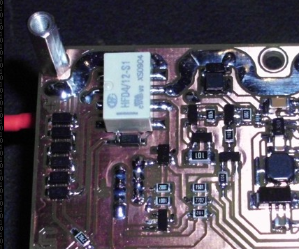

2 P-FET und 2 Portpins?
PS: Es gibt sehr kleine Relais
Welchen Schalter?
Filename: Relais.png
Filesize: 409.45 KB

Relais ist mir zu groß, da muss es doch noch was kleinere geben.
