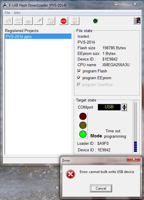

Gepostet: 16.08.2014 - 12:00 Uhr  ·  #13
Bug im XMega USB Boot mit TRAPs beseitigt.
es geht zwar besser..aber nicht zuverlässig und immer :(
Es hat 2x funktioniert und 20x nicht (aktuell läuft es gar nicht mehr, original euer Code zum testen XMEGA_BootAppU), beim flashen mit den E-LAB Flash Downlaoder hängt es immer an der selben Stelle. Da das blinken der LED nicht mehr läuft (bleibt stehen) sieht es so aus, als ob sich da was aufgehängt hat!
Meldung siehe Bild.
