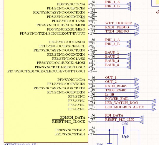

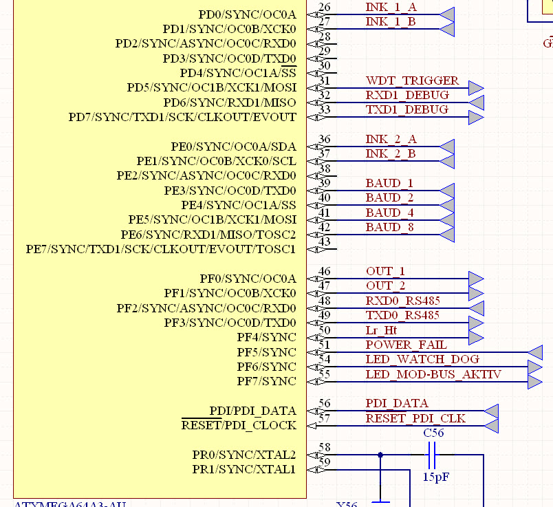

bin am rätseln was es ist, meine ModBus-Verbindung klappt einfach nicht.
Vom PC kommen Daten an. Der Xmega64A3 antwortet nicht.
Alles schon zigmal überprüft. Finde nix negatives.
Vielleicht habe ich was nicht richtig eingestellt?
Hier ist Quellcode zum drüberschauen.

Zwei vergangene Projekte mit Mega644 hatten geklappt.
Wie weit kann der Simulator helfen?
Oder gibt's einen anderen Tipp?
