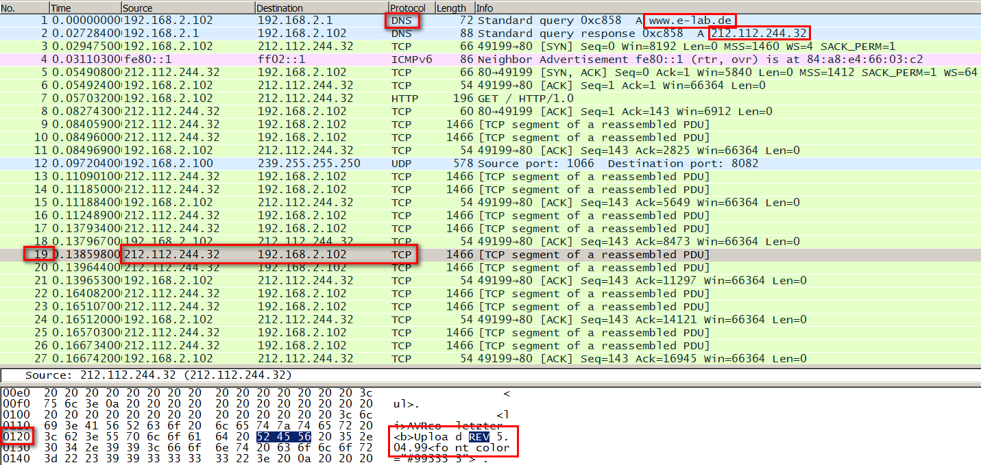

Re: Fehler 5.04.95 --> 5.04.99
Gepostet: 20.03.2015 - 22:24 Uhr  ·  #13
Harry,
wenn du auf "check" drückst, solltest du von der E-LAB IP 212.112.244.32 den Inhalt der Homepage in den Telegrammen sehen
z.B. "Visitors since 1999" usw.
Irgendwo muss da auch REV 5.xxxxxx sein, was vom PED32 gesucht und dann angezeigt wird

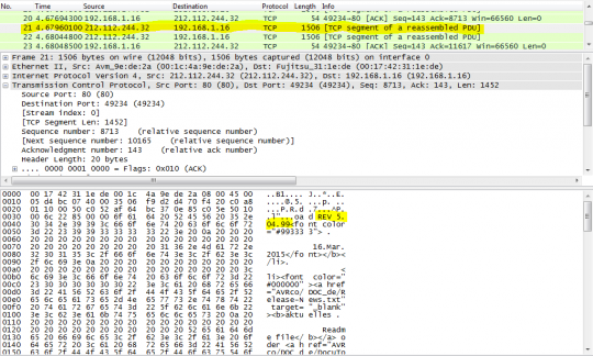

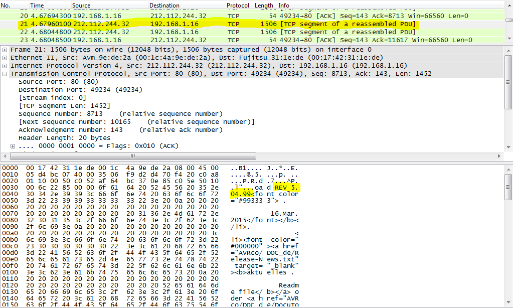

Gepostet: 21.03.2015 - 11:16 Uhr  ·  #15
Hi Harry,
hier mal ein Screenshot vom Lesen der akt. Version bei meinem 7/64
Gepostet: 21.03.2015 - 13:42 Uhr  ·  #16
Hi Gunter,
so sieht das bei mir aus. Rolf filtert auf einen String oder ? Weil "letzter Upload" steht wo anderst (anderes Paket).
Ich kann dir auch das LogFile schicken.
