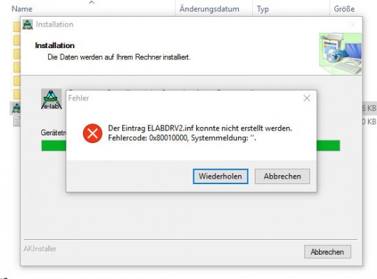

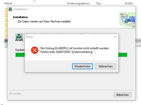

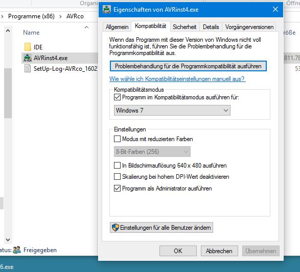

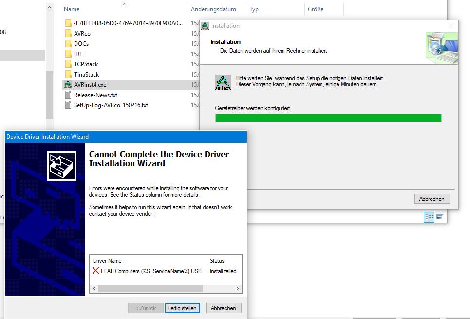

habe Windows 10 und habe vergeblich versucht AVRco zu insallieren.
Im Anhang ein paar Ausschnitte mit Fehlermeldung und Einstellungen.
Was könnte ich noch probieren?

was kommt denn beim 3.Versuch (Win7-Mode / als Admin) für ne Fehlermeldung??

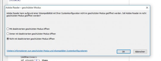

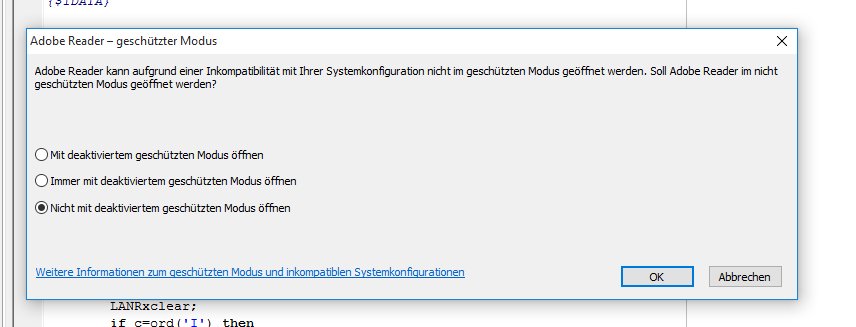

Bissel rumgespielt, und beim Starten des AVRCo mit Kompatibilität Windows7 und Admin kriege ich beim Handbuchaufruf das da:
wenn ich dann den ungeschützen Modus erlaube klappt es auch mit dem Handbuch ...
schätze mal daß das "Hängen" ohne den Win7-Modus die gleiche Meldung, aber unsichtbar, produziert.
