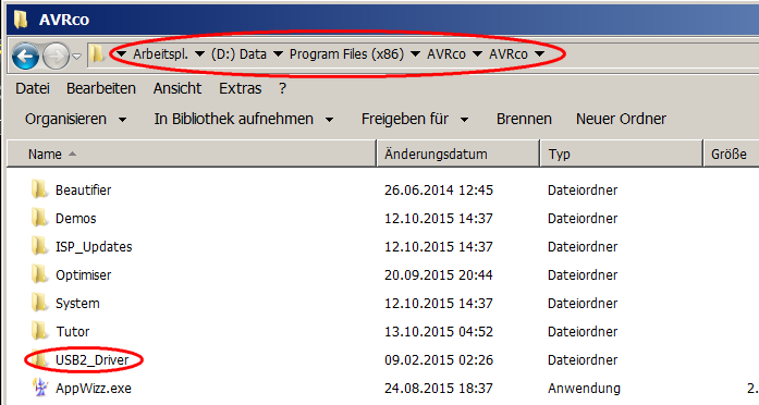

das Verzeichnis muss da sein (bei mir auf D:)

Ja, klar - aber es entsteht nur, wenn man das Installationspaket als Admin im Win7-Modus startet ...
nur als Admin ist alles da bis auf dieses Verzeichnis.
