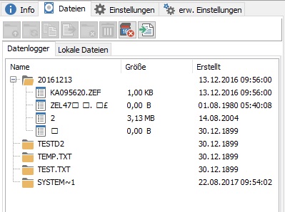

Ich habe auch schon versucht aus dem TSearchRec abzuleiten was richtig und falsch sein könnte, aber das bringt auch nix. Auf manchen Karten sind das nicht wie im Beispiel eine Geisterdatei und ein paar aus anderen Ordner, wir habe auch eine Karte da sind das hunterte Dateien.

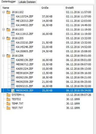

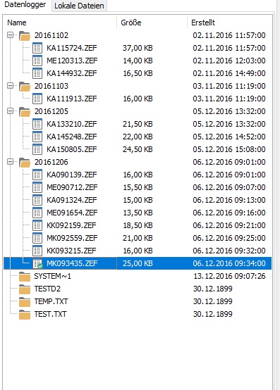

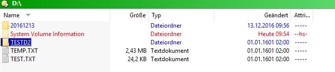

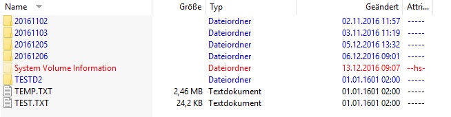

Anbei noch ein paar Screenshots von zwei Karten, welche ich schon zu Rolf geschickt hatte. Die Temp.txt und Test.txt Dateien stammen wahrscheinlich von Rolf, ich hatte die Karten gerade aus dem Retour-Paket genommen. Diese werden aber als Ordner erkannt, während sie im Explorer korrekt als Dateien mit lesbarem Inhalt erkannt werden, aber mit einem Datum von 1601, was ja eigentlich nicht gehen dürfte.

also unter Win gibt es diese Geister nicht bzw. werden nicht angezeigt ?
Re: FAT32 Merkwürdigkeit
Gepostet: 22.08.2017 - 10:35 Uhr  ·  #14
Moin miparo
unter Windows gibt es diese definitiv nicht. Deshalb habe ich ja auch die Bilder vom Explorer mitgepostet. Wenn Du magst, ich kann Dir gerne meine Telefonnummer geben, dann geht das vieleicht ein wenig einfacher.
